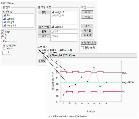

Figure 14.4의 그림에서는 Quality Control 샘플 데이터 폴더의 Coating.jmp 샘플 데이터를 사용하여 부분군 표본 크기가 같지 않은 공정에 대한 Xbar 차트를 보여 줍니다.
그림 14.4 부분군 표본 크기가 같지 않은 계량형 차트
Variables Charts with Unequal Subgroup Sample Sizes
