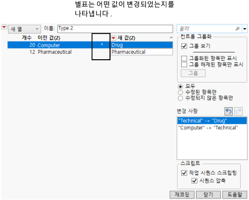

1. 도움말 > 샘플 데이터 폴더를 선택하고 Companies.jmp를 엽니다.
2. Type 열의 머리글을 한 번 클릭하여 해당 열을 선택합니다.
3. 열 > 재코딩을 선택합니다.
기본적으로 "새 열"이 선택되어 있으므로 재코딩된 값이 새 열에 포함됩니다. 새 열의 이름이 Type 2로 지정됩니다.
4. "재코딩" 창의 새 값 상자에 원하는 값을 입력합니다. 이 예에서는 "Computer" 행에 "Technical"을 입력하고, "Pharmaceutical" 행에 "Drug"를 입력합니다.
"변경 사항" 상자에 재코딩된 값이 표시됩니다.
그림 4.44 재코딩 창
Recode Window
5. 재코딩을 클릭합니다.
데이터 테이블의 Type 2라는 새 열에 새 값이 표시됩니다.

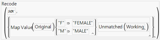

스크립트
재코딩된 데이터 테이블을 다시 생성하기 위한 스크립트를 저장하려면 빨간색 삼각형 메뉴에서 "스크립트"를 선택한 후 옵션을 선택합니다.
"재코딩" 창에는 다음과 같은 스크립트 옵션이 포함되어 있습니다.
작업 시퀀스 스크립팅
데이터를 제외하고 작업만 스크립트로 저장합니다. 빨간색 삼각형 옵션을 사용하여 모든 문자열을 대문자로 변환할 경우, 생성된 스크립트에는 데이터를 포함하지 않고 입력 문자열을 대문자로 변환하는 코드가 포함됩니다.

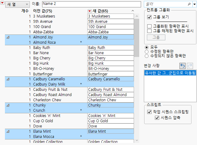

1. 도움말 > 샘플 데이터 폴더를 선택하고 Candy Bars.jmp를 엽니다.
2. 이름 열을 선택합니다.
3. 열 > 재코딩을 선택합니다.
4. 빨간색 삼각형을 클릭하고 유사한 값 그룹화를 선택합니다.
5. "문자 편집 허용"이 선택되어 있는지 확인합니다.
6. "최대 차이 비율" 옆에 "5"를 입력합니다.
그러면 JMP가 50% 이하의 차이가 있는 값을 그룹화할 수 있습니다. 즉, 동일한 문자를 50% 또는 절반 이상 공유하는 값을 그룹화할 수 있습니다. 차이 비율은 각 값의 최대 문자 수와 지정된 두 값 간의 최대 고유 문자 수를 비교하여 결정됩니다.
7. "최대 문자 차이" 옆에 "6"을 입력합니다.
6자 이하의 값이 그룹화됩니다.
8. 확인을 클릭합니다.
그림 4.45 유사한 값 그룹화
Grouping Similar Values
새 값 열에 표시된 값은 재코딩 대상 데이터 테이블에서 그룹화되는 값을 나타냅니다.

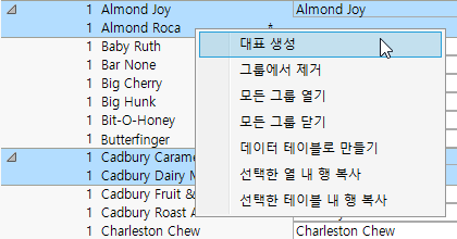

9. (선택 사항) 그룹의 다른 이전 값을 나타내도록 새 값을 변경하려면 "Almond Roca"를 마우스 오른쪽 버튼으로 클릭하고 대표 생성을 선택합니다.
그림 4.46 대표 생성
Make Representative
10. (선택 사항) 데이터 테이블의 원래 데이터를 재코딩된 데이터로 바꾸려면 빨간색 삼각형 메뉴에서 현재 위치를 선택한 다음 재코딩을 클릭합니다.

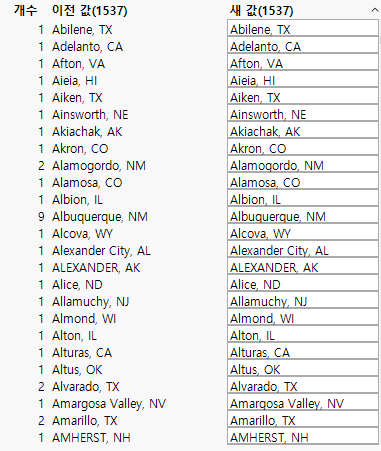

Aircraft Incidents.jmp 샘플 데이터 테이블에는 도시와 주 이름이 쉼표로 구분된 열이 포함되어 있습니다. 이 열의 값을 쉼표를 기준으로 분할하고 주 이름만 포함하도록 열을 재코딩할 수 있습니다.
1. 도움말 > 샘플 데이터 폴더를 선택하고 Aircraft Incidents.jmp를 엽니다.
2. Location 열을 선택하고 열 > 재코딩을 선택합니다.
그림 4.47 원래 데이터
Original Data

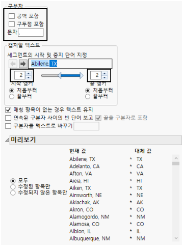

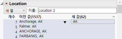

3. 빨간색 삼각형을 클릭하고 고급 > 세그먼트 추출을 선택합니다.
미리보기 페인의 데이터에는 도시 이름 다음에 약어 형식의 주 이름이 포함되어 있습니다. 각 문자열의 마지막 2자를 추출하려고 합니다.
4. 창 상단의 공백 포함과 구두점 포함을 선택 취소합니다.
공백과 구두점이 추출 대상에서 제외됩니다.
5. "문자" 상자에 쉼표를 입력합니다.
그림 4.48 구분자 지정
Specifying a Delimiter
마지막 2자를 추출하는 데 쉼표가 사용됩니다.
6. "세그먼트 추출" 창에서 "시작 앵커"와 "끝 앵커" 위에 "2"를 입력합니다.
세그먼트 추출이 시작되고 두 번째 단어만이 남습니다.
7. "시작 앵커"와 "끝 앵커"에 "처음부터"가 선택되어 있어야 합니다.
그림 4.49 세그먼트 추출 창
Extract Segment Window
팁: "캡처할 텍스트" 섹션에서 왼쪽 또는 오른쪽 화살표를 클릭하여 값을 스크롤하면 설정을 미리 볼 수 있습니다.
8. Figure 4.49에 표시된 미리보기 페인에서는 대체 값에 주 이름 약어만 포함되어 있습니다.

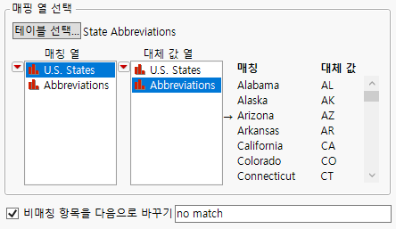

4. 빨간색 삼각형을 클릭하고 고급 > 테이블의 매핑 적용을 선택합니다.
5. 테이블 선택을 클릭하고 State Abbreviations.jmp를 선택한 다음 확인을 클릭합니다.
6. "매칭 열" 상자에서 U.S. States를 선택합니다.
7. "대체 값 열" 상자에서 Abbreviations를 선택합니다.
매칭 열과 대체 값 열에 매핑 결과가 표시됩니다.
그림 4.52 열 매칭 및 바꾸기
Matching and Replacing Columns

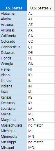

8. 비매칭 항목을 다음으로 바꾸기 상자를 선택하고 "no match"를 입력합니다.
미리보기 섹션에 값 매핑 방식이 표시됩니다. 아래로 스크롤하면 "no match"로 표시된 주는 철자가 올바르지 않아서 Abbreviations 열의 어떤 주에도 매핑되지 않았음을 알 수 있습니다.
그림 4.53 매칭되지 않는 열의 미리보기
Preview of Unmatched Columns
9. 확인을 클릭하고 재코딩을 클릭합니다.
약어 형식 주 이름이 포함된 새 열이 State Capitals.jmp에 U.S. States 2라는 이름으로 표시됩니다.
그림 4.54 약어 형식 주 이름
Abbreviated State Names
매칭되지 않은 항목을 수정하는 방법은 철자가 올바르지 않은 단어 수정의 예에서 확인하십시오.

5. 계산식에서 재코딩된 열을 선택합니다.
이 예에서는 sex 열이 재코딩되었습니다.
