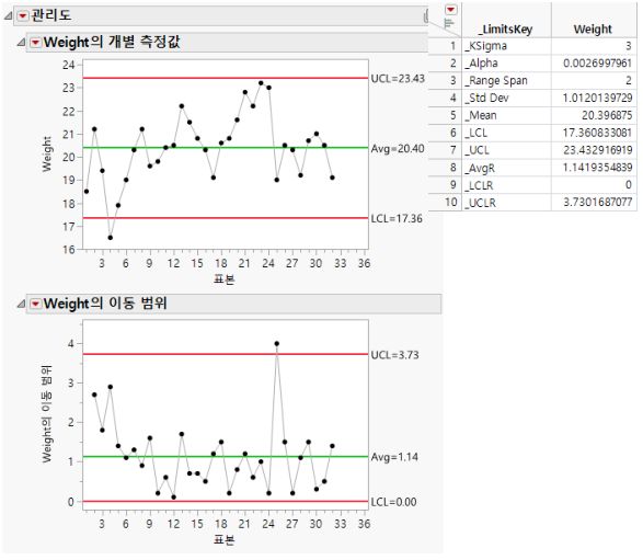

Figure 14.16에서는 Coating.jmp를 사용하여 데이터 테이블에 저장된 관리 한계의 예를 보여 줍니다. _Mean, _LCL 및 _UCL 값이 있는 행은 개별 측정값 차트가 대상입니다. R 접미사가 있는 값(_AvgR, _LCLR, _UCLR)은 이동 범위 차트가 대상입니다. 이 한계 테이블을 사용하여 이러한 차트를 다시 생성하는 경우 관리도 플랫폼은 _LimitsKey 열의 키워드에서 적절한 한계를 식별합니다.
그림 14.16 데이터 테이블에 한계를 저장하는 예
Example of Saving Limits in a Data Table
