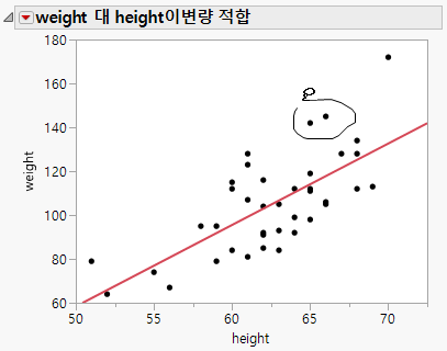

올가미 도구를 사용하여 불규칙한 형태의 영역에 들어가는 점을 선택할 수 있습니다. 데이터 테이블에서 숨김 상태로 표시된 점은 선택되지 않습니다. 자세한 내용은 데이터 테이블에서 행 숨기기에서 확인하십시오.
불규칙한 형태의 영역 내에 있는 점을 선택하려면 다음 단계를 수행하십시오.
1. 도구 모음에서 올가미 도구Image shown here를 클릭합니다.
2. 그림에서 올가미 도구를 클릭한 채로 있습니다.
참고: 여러 점의 주위를 올가미 도구로 드래그할 때 모든 점을 선택된 상태로 유지하려면 Shift 키를 누른 채로 그림 내부를 클릭합니다.
3. 여러 점의 주위를 올가미 도구로 드래그합니다.
그림 9.22 올가미 도구 사용
Using the Lasso Tool
4. 마우스를 놓습니다. 올가미가 자동으로 닫히고 올가미로 둘러싼 영역 내의 점이 선택됩니다.
