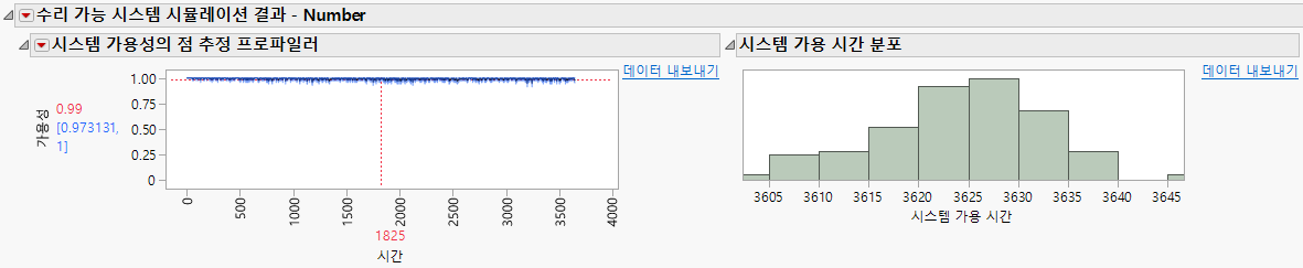

시뮬레이션 결과 데이터 테이블에서 "Launch Repairable Systems Simulation Results Explorer" 스크립트를 실행하면 시뮬레이션 결과 분석이 포함된 보고서가 나타납니다.
그림 13.11 RSS 탐색기 보고서(일부)
Partial RSS Explorer Report
기본적으로 보고서에는 두 가지 유형의 그래프가 포함됩니다. Figure 13.11의 왼쪽에 표시된 첫 번째 그래프 유형은 점 추정값 그래프입니다. 점 추정값 그래프에는 집계된 시뮬레이션 결과가 세로 축에 표시되고 시뮬레이션 반복 시간이 가로 축에 표시됩니다. 가로 축 범위는 시뮬레이션 설정에서 지정한 기간입니다. 지정된 시간의 시스템 가용도에 대한 추정 확률은 세로 축 옆에 빨간색으로 표시됩니다. 점 추정값 아래에는 점 추정값에 대한 95% 신뢰 구간이 있습니다.

Figure 13.11의 오른쪽에 표시된 두 번째 그래프 유형은 시뮬레이션 반복에서 얻은 시스템 가용 시간 히스토그램입니다. 히스토그램의 계급은 다음 중 하나를 나타냅니다.
• 총 시뮬레이션 시간
• 시뮬레이션 기간의 비율

기본적으로 보고서에는 다음 그래프가 포함됩니다.
시스템 가용도의 점 추정 프로파일러
시간 경과에 따라 시뮬레이션 반복 중에 시스템이 "켜기" 또는 "끄기" 상태일 것으로 추정되는 확률의 프로파일러 그래프를 표시합니다.
시스템 가용 시간 분포
각 시뮬레이션 반복에 대한 총 시스템 가용 시간의 히스토그램을 표시합니다.
시스템 가용도 분포
각 시뮬레이션 반복에 대한 총 시스템 가용 시간을 시뮬레이션 기간으로 나눈 히스토그램을 표시합니다. 이 분포는 시뮬레이션 기간의 비율로 표시된다는 점을 제외하면 "시스템 가용 시간 분포"와 동일합니다.
