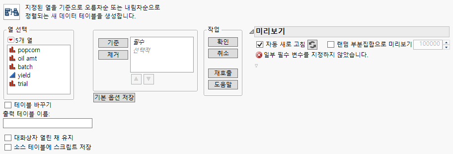

2. 테이블 > 정렬을 선택합니다.
그림 6.5 정렬 창
The Sort Window

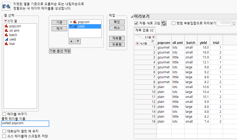

5. 추가 옵션을 사용하여 정렬을 세부적으로 사용자 정의합니다. 이 예에서는 yield를 강조 표시하고 내림차순 버튼 Image shown here을 클릭합니다.
6. 출력 테이블 이름 옆의 상자에 정렬된 새 테이블의 이름을 입력합니다. 이 예에서는 sorted popcorn을 입력합니다.
그림 6.6 완료된 정렬 창
Completed Sort Window
7. 확인을 클릭합니다.
