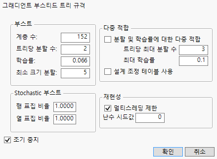

"부스티드 트리" 시작 창에서 "확인"을 선택하면 "그래디언트 부스티드 트리 규격" 창이 나타납니다.
그림 6.7 부스티드 트리 규격 창
Boosted Tree Specification Window
