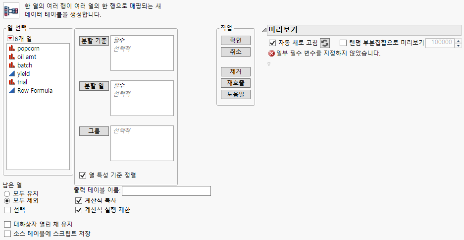

1. 테이블 > 분할을 선택합니다.
그림 6.10 분할 창
Split Window
2. 분할할 열의 이름을 하나 강조 표시하고 분할 열을 클릭합니다.
3. 열을 분할하는 데 기준으로 사용할 값이 있는 열을 강조 표시합니다.
4. 분할 기준을 클릭합니다.
5. 추가 옵션을 사용하여 분할 방법을 세부적으로 사용자 정의합니다.
6. 확인을 클릭합니다.
