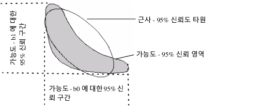

Figure 15.30에서는 음영 영역 내부에 최소 제곱(또는 최소 손실) 해가 있는 목표 SSE 또는 음의 가능도의 등고선을 보여 줍니다.
• 점근적 표준 오차는 타원체가 있는 영역에 가깝고 극단(수평 및 수직 접선)의 모수 값을 사용하는 신뢰 구간을 생성합니다.
• 프로파일 신뢰 한계는 근사 타원체 대신 실제 영역의 극단에서 모수 값을 찾습니다.
그림 15.30 모수에 대한 신뢰 한계 다이어그램
Diagram of Confidence Limits for Parameters
가능도 신뢰 구간은 근사 표준 오차에서 계산된 신뢰 구간보다 신뢰도가 높습니다. 특정 한계를 찾을 수 없으면 다음 한계에 대한 계산이 시작됩니다. 수렴이 어려운 경우 다음을 시도해 보십시오.
