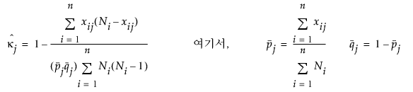

범주형 카파 통계량(Fleiss 1981)은 "범주 간 합치도" 보고서에 있습니다.
다음과 같이 가정해 보겠습니다.
• n = 부품 수(그룹화 변수)
• m = 평가자 수
• k = 수준 수
• ri = 부품 i(i = 1,...,n)의 반복 수
• Ni = m x ri. 부품 i(i = 1, 2,...,n)에 대한 평가 수. 여기에는 모든 평가자의 반응 및 부품에 대한 반복 평가가 포함됩니다. 예를 들어 2명의 평가자가 부품 i를 각각 3번씩 측정하는 경우 Ni는 3 x 2 = 6입니다.
• xij = 수준 j(j = 1, 2,...,k)에 대한 부품 i(i = 1, 2,...,n)의 평가 수
개별 범주 카파는 다음과 같이 정의됩니다.
Equation shown here

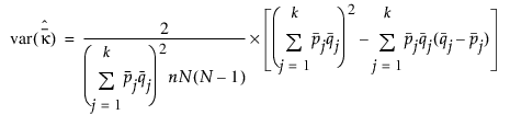

전체 카파는 다음과 같이 정의됩니다.
Equation shown here
Equation shown here 및 Equation shown here의 분산은 다음과 같이 계산됩니다.
Equation shown here
Equation shown here
Equation shown here 및 Equation shown here의 표준 오차는 부품당 평가 수가 같을 때만 표시됩니다(예: 모든 i = 1,…,n에 대해 Ni = N).
