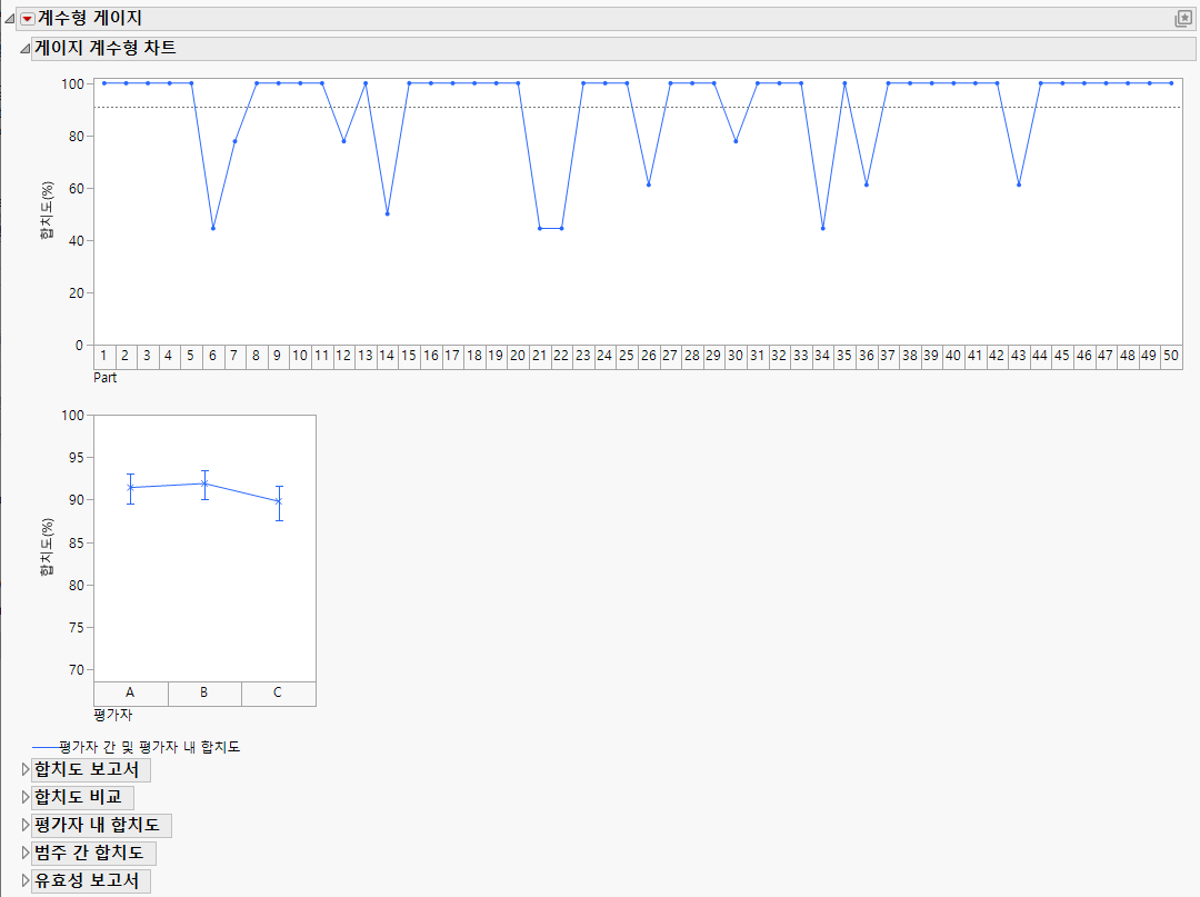

그림 7.1 계수형 차트의 예
Example of an Attribute Chart
