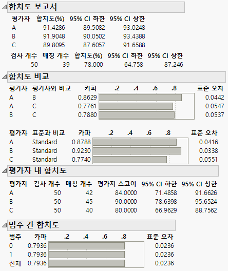

계수형 게이지 보고서에는 여러 유형의 합치도 보고서가 있습니다. 여기에는 "합치도 보고서", "합치도 비교" 보고서, "평가자 내 합치도" 보고서, "범주 간 합치도" 보고서 및 "유효성 보고서"가 포함됩니다.
참고: 카파 값은 합치도를 나타내는 통계량입니다. 카파 값이 1에 가까울수록 합치도가 높습니다. 카파 값이 0에 가까울수록 합치도가 낮습니다.
"합치도 보고서"에는 각 평가자에 대해 요약된 합치도와 전체 합치도가 표시됩니다. 이 보고서는 "계수형 게이지 차트" 보고서(Figure 7.6)의 두 번째 차트에 표시된 데이터를 숫자 형식으로 나타낸 것입니다.
"합치도 비교" 보고서에서는 카파 통계량을 사용하여 각 평가자를 다른 모든 평가자와 비교하여 보여 줍니다. 평가자와 표준의 비교는 시작 창에서 표준 변수를 지정한 경우에만 수행됩니다.
"평가자 내 합치도" 보고서에는 검사한 항목 수가 표시됩니다. 신뢰 구간은 Agresti and Coull 연구 자료(1998)에서 제안된 스코어 신뢰 구간입니다. "매칭 개수"는 평가자가 개별 항목의 각 검사에 대해 동의한 검사 항목 수의 합입니다. "평가자 스코어"는 매칭 개수를 검사 개수로 나눈 값입니다.
"범주 간 합치도" 보고서에는 분류에서 우연에 의해 기대할 수 있는 합치도가 표시됩니다. 항목을 분류할 때 고정된 수의 평가자 간 합치도를 평가합니다.
그림 7.7 합치도 보고서
