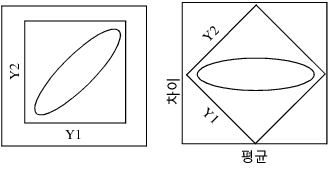

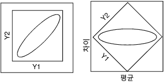

매칭 쌍 플랫폼에서 분석을 수행할 때 측정값 쌍 간의 상관을 알아야 합니다. 동일한 개체에서 서로 다른 시간에 한 쌍의 측정값을 가져오는 대부분의 경우 측정값은 양의 상관관계가 있습니다. 그러나 측정값이 경쟁 반응을 나타내는 경우 음의 상관관계가 있을 수 있습니다.
Figure 20.7에서는 두 반응의 양의 상관관계가 차이(세로 축)에 대한 작은 분산이 되는 방식을 보여 줍니다. 음의 상관관계가 있으면 타원이 다른 방향을 향하고 회전한 그래프의 분산이 세로 축에서 큽니다.
그림 20.7 회전 전후의 양의 상관관계 예제
Examples of Positive Correlation Before and After Rotation
