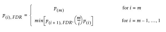

False Discovery Rate에 대해 수정된 p 값은 p(i), FDR로 표시하고 다음과 같이 계산됩니다.
Equation shown here
가설의 FDR 수정 p 값이 a 미만이면 절차에 의해 가설이 기각됩니다.
