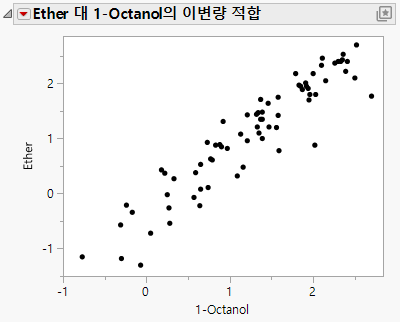

처음에는 "이변량" 보고서에 각 X 및 Y 변수 쌍에 대한 산점도가 포함됩니다. 모형을 데이터에 적합시키고 빨간색 삼각형 옵션을 사용하여 통계 보고서를 볼 수 있습니다. 자세한 내용은 이변량 플랫폼 옵션에서 확인하십시오.
그림 5.4 이변량 그림
The Bivariate Plot
대화식으로 변수 바꾸기
그림에서 한 축의 변수를 다른 축으로 드래그한 후 놓는 방법으로 변수를 대화식으로 바꿀 수 있습니다. 연결된 데이터 테이블의 "열" 패널에서 변수를 선택하여 축으로 드래그하는 방법으로 변수를 바꿀 수도 있습니다.
