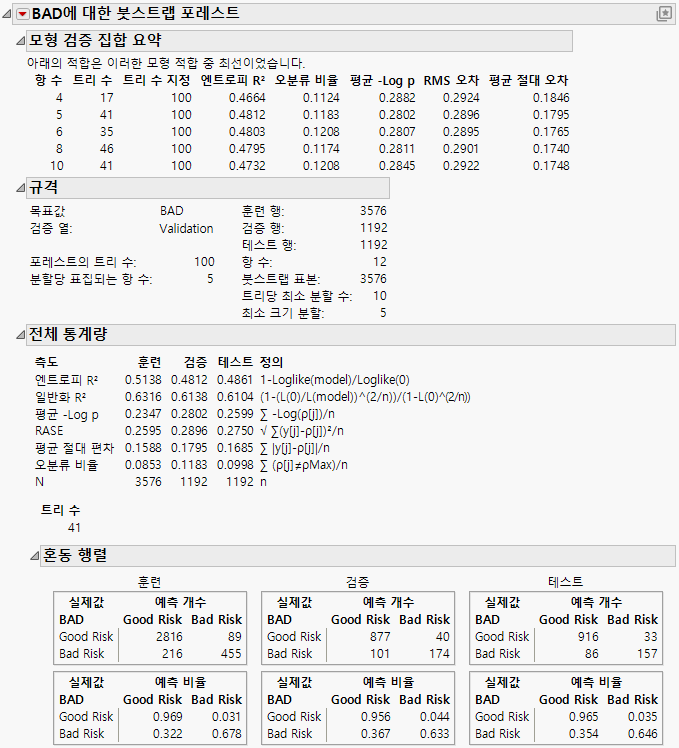

그림 5.10 범주형 반응에 대한 붓스트랩 포레스트 보고서
Bootstrap Forest Report for a Categorical Response

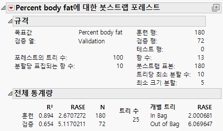

그림 5.11 연속형 반응에 대한 붓스트랩 포레스트 보고서
Bootstrap Forest Report for a Continuous Response
