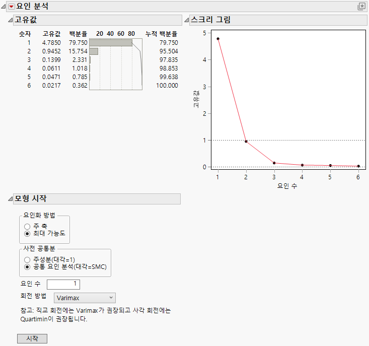

초기 요인 분석 보고서에는 고유값과 스크리 그림이 표시됩니다. 고유값은 주성분 분석을 통해 계산됩니다. 스크리 그림에는 이러한 고유값이 그래프로 표시됩니다. "모형 시작"의 초기 요인 수는 1.0을 초과하는 고유값 수와 같습니다. 추출할 요인 수를 변경할 수 있습니다.
요인 수를 결정할 때 스크리 그림을 참고로 사용할 수 있습니다. 스크리 그림이 평평하게 안정되기 전의 고유값 수는 요인 수에 대한 상한을 제공합니다. 이 예에서는 스크리 그림에 의해 두 개의 성분(요인)이 제안됩니다.
그림 9.5 요인 분석 보고서
Factor Analysis Report
"고유값" 테이블을 보면 첫 번째 고유값이 변동의 79.75%를 설명하고 두 번째 고유값이 15.75%를 설명한다는 것을 알 수 있습니다. 따라서 처음 두 고유값이 총 변동의 95.50%를 설명합니다. 세 번째 고유값은 변동의 2.33%만 설명하고 나머지 고유값의 기여도는 무시해도 될 정도의 수준입니다. 요인 수 상자는 처음에 1로 설정되었지만 이 분석을 통해 2개 요인을 추출하는 것이 적절하다는 것을 알 수 있습니다.
