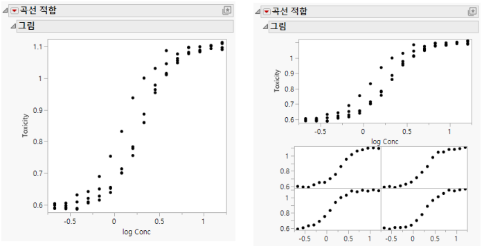

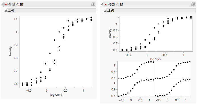

처음에는 "곡선 적합" 보고서에 Y 대 X 그림만 포함됩니다. "그룹" 변수를 지정하거나 "함수 열" 탭을 사용하면 적합 모형의 각 그룹에 대한 중첩 및 개별 그림이 보고서에 포함됩니다.
그림 14.7 곡선 적합 보고서: 그룹화 변수 없음(왼쪽), 그룹 변수 있음(오른쪽)
Fit Curve Reports: No Grouping Variable (left) and with Group Variable (right)
모형을 적합시키면 적합 모형이 그림에 나타납니다(플랫폼 시작 창에서 그룹화 변수를 지정하지 않은 경우). 그림 위에 "모형 비교" 보고서가 나타나고 그림 아래에 모형 보고서가 나타납니다. 새 모형이 적합될 때마다 "모형 비교" 보고서에 추가되고 새 모형 보고서가 보고서 창에 추가됩니다. 자세한 내용은 모형 비교 보고서 및 모형 적합 보고서에서 확인하십시오.
