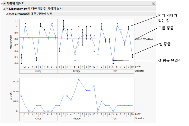

"계량형 게이지" 보고서에는 시작 창에 지정된 각 반응 열에 대한 "계량형 게이지 분석" 보고서가 포함되어 있습니다. 기본적으로 각 "계량형 게이지 분석" 보고서에는 두 개의 차트가 있습니다. 측정 변동성 차트와 표준편차 차트에 변동 패턴이 표시됩니다. 이 관리도를 사용하여 가능한 변동 그룹을 식별할 수 있습니다(부분군 내, 부분군 간, 시간 경과에 따름). 이러한 변동 원인이 크다고 판단되면 해당 원인에 대한 변동을 줄이는 작업을 수행할 수 있습니다.
그림 6.4 계량형 게이지 보고서
Variability Gauge Report
이 차트에는 y 축의 반응 및 분류된 다수준 x 축이 표시됩니다.
Figure 6.4의 Measurement 차트에는 각 작업자의 부품별 측정값 범위가 표시됩니다. 각 측정값이 차트에 나타납니다. 최대값 및 최소값 막대는 각 셀의 값 범위를 나타내고 셀 평균 막대는 각 값 조합의 중앙값을 나타냅니다. 표준편차 차트에는 작업자가 각 부품에 대해 측정한 값의 표준편차가 표시됩니다.
Figure 6.4에 나타난 대로 차트에 기능을 추가할 수 있습니다. 자세한 내용은 계량형 게이지 플랫폼 옵션에서 확인하십시오.
