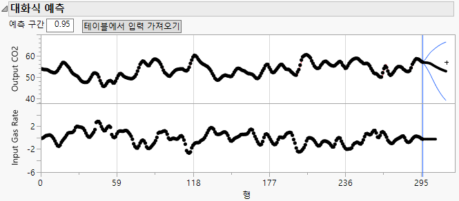

대화식 예측
"대화식 예측" 보고서에는 "전이 함수 모형 규격" 창에 지정된 예측 구간을 기반으로 예측 그래프가 제공됩니다. 예측 구간은 파란색으로 표시됩니다. 그래프 위의 "예측 구간" 상자에 숫자를 입력하여 이 예측 구간에 대한 신뢰 수준을 변경합니다.
그래프에서 + 기호를 드래그하여 그래프의 예측 주기 수를 변경할 수 있습니다. 예측 주기에서는 "테이블에서 입력 가져오기" 버튼을 사용하거나, 입력 그래프의 점을 다른 값으로 드래그하여 입력 값을 변경할 수 있습니다. 변경 결과는 출력 그래프의 예측 주기에 반영됩니다.
그림 18.14 대화식 예측 그래프
Interactive Forecasting Graph
