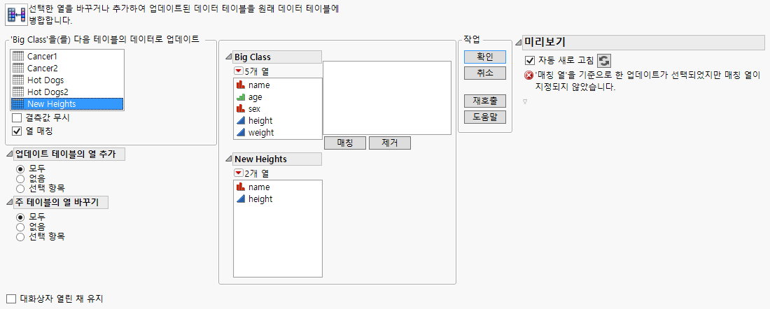

매칭 열을 사용하여 테이블을 업데이트하려면
1. 앞의 섹션(활성 테이블의 값을 열려 있는 다른 테이블의 값으로 바꾸려면)에 설명된 처음 세 단계를 수행합니다.
2. 열 매칭을 선택합니다.
3. 각 테이블에서 매칭하려는 두 개의 열 이름을 강조 표시합니다.
4. 매칭을 클릭합니다.

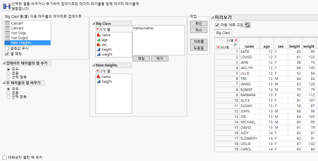

그림 6.46 매칭 열로 테이블 업데이트
Updating a Table with Matching Columns
5. (선택 사항) 추가 열을 매칭하려면 이전 단계를 반복합니다.
6. 확인을 클릭합니다.
