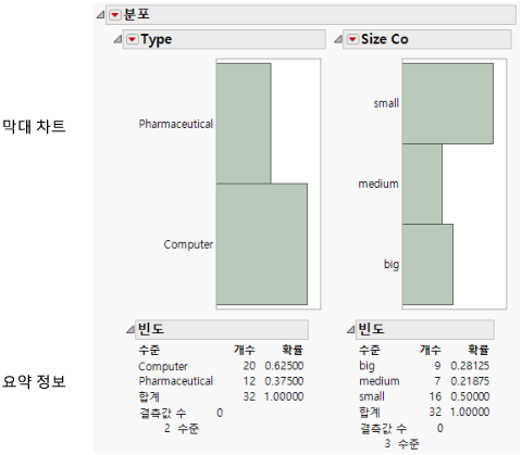

이러한 질문에 답하기 위해 Type 및 Size Co의 막대 차트를 사용합니다.
막대 차트 생성
1. 도움말 > 샘플 데이터 폴더를 선택하고 Companies.jmp를 엽니다.
2. 분석 > 분포를 선택합니다.
3. Type 및 Size Co를 선택하고 Y, 열을 클릭합니다.
4. 확인을 클릭합니다.
그림 4.7 Type 및 Size Co의 막대 차트
Bar Charts of Type and Size Co
막대 차트 해석
이 막대 차트에서는 다음을 알 수 있습니다.
• 제약 회사보다 컴퓨터 회사가 많습니다.
컴퓨터 회사를 나타내는 막대가 제약 회사를 나타내는 막대보다 큽니다.
• 가장 일반적인 회사 규모는 소규모입니다.
소규모 회사를 나타내는 막대가 중간 규모 및 대규모 회사를 나타내는 막대보다 큽니다.
추가적인 요약 출력을 통해 상세한 빈도가 제공됩니다. 이 보고서에 대해서는 범주형 변수의 분포에서 설명합니다.

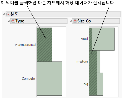

히스토그램과 마찬가지로 개별 막대를 클릭하면 데이터 테이블의 해당 행이 강조 표시됩니다. 그래프가 두 개 이상 생성된 경우 한 막대 차트의 막대를 클릭하면 다른 막대 차트에서 그에 해당하는 막대가 강조 표시됩니다.
예를 들어 제약 회사의 회사 규모 분포를 보려고 한다고 가정해 보겠습니다. Type 막대 차트에서 제약 회사 막대를 클릭하면 Size Co 막대 차트에서 제약 회사가 강조 표시됩니다. Figure 4.8에서는 이 데이터 테이블에 있는 대부분의 회사가 소규모이지만 대부분의 제약 회사는 중간 규모 또는 대규모임을 보여 줍니다.
또한 데이터 테이블에서도 해당 행이 선택됩니다.
그림 4.8 막대 클릭
