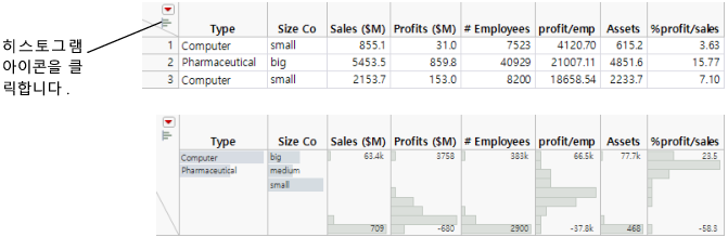

즉석 히스토그램
열 머리글에 있는 히스토그램 아이콘을 클릭하면 곧바로 히스토그램을 볼 수 있습니다. 이 히스토그램은 열 머리글 아래에 표시됩니다.
그림 4.3 즉석 히스토그램
Instant Histograms

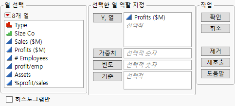

히스토그램 생성
1. 도움말 > 샘플 데이터 폴더를 선택하고 Companies.jmp를 엽니다.
2. 분석 > 분포를 선택합니다.
3. Profits ($M)를 선택하고 Y, 열을 클릭합니다.
그림 4.4 Profits ($M)의 분포 창
Distribution Window for Profits ($M)
4. 확인을 클릭합니다.
그림 4.5 Profits ($M)의 히스토그램
Histogram of Profits ($M)
