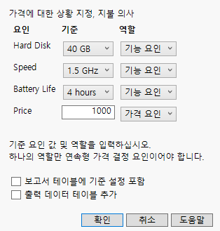

지불 의사 옵션
"지불 의사" 창에서 다음 옵션을 지정할 수 있습니다.
요인
분석의 변수입니다. 이러한 요인은 제품 기능 또는 개체별 속성일 수 있습니다.
기준
각 요인에 대한 기준 설정입니다. 요인이 범주형이면 목록에서 기준 값을 선택합니다. 요인이 수치형이면 기준 값을 입력합니다.
역할
요인의 유형입니다.
기능 요인
실험에서 가격을 정할 제품 또는 서비스 기능입니다.
가격 요인
실험의 가격 요인입니다. 가격 요인은 연속형이어야 하며, 각 지불 의사 분석에 대해 하나만 지정할 수 있습니다.
배경 상수
지불 의사 계산에서 상수로 유지할 요인입니다. 일반적으로 이러한 요인은 개체별 변수입니다.
배경 변수
지불 의사 계산 시 각 수준에서 상수로 유지할 요인입니다. 일반적으로 이러한 요인은 개체 수준 요인입니다. 개체 요인을 "배경 상수"가 아니라 "배경 변수"로 지정하면 변수의 모든 수준에 대해 지불 의사 추정값이 제공됩니다.
보고서 테이블에 기준 설정 포함
가격 변동이 0인 기준 설정을 "지불 의사" 보고서에 추가합니다.
팁: 출력 테이블을 생성하는 경우 이 옵션을 사용하여 모든 기준 설정과 속성 설정을 표시할 수 있습니다.
출력 데이터 테이블 추가
"지불 의사" 보고서가 포함된 데이터 테이블을 생성합니다.
그림 4.20 지불 의사 규격
Willingness to Pay Specifications
첫 번째 지불 의사 계산을 완료하면 플랫폼에서 사용자가 선택한 기준 값과 할당된 역할을 기억합니다. 즉, 기준 정보를 다시 입력할 필요 없이 지불 의사 비교를 여러 번 수행할 수 있습니다. "가격" 요인은 없지만 분석에 사용된 연속형 요인이 있는 경우 "지불 의사" 창에서 연속형 요인이 "가격 "요인으로 자동 할당됩니다. 일반적인 의미에서 가격이 아닌 공통 비용 변수에는 이동 시간이나 거리와 같은 요인이 포함됩니다.

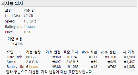

지불 의사 보고서
"지불 의사" 보고서에는 각 요인의 기준 값과 기준 효용 값이 표시됩니다. 보고서에는 각 요인에 대한 기능 설정, 추정된 가격 변동 및 새 가격이 표시됩니다. 교호작용 또는 2차 효과가 없으면 표준 오차와 신뢰 구간도 표시됩니다. 이러한 값은 델타 방법을 사용하여 계산됩니다.
그림 4.21 지불 의사 보고서
Willingness to Pay Report
