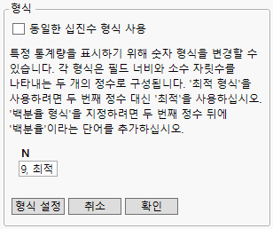

숫자 형식 변경
각 셀의 기본 형식은 분석 열과 통계량에 따라 달라집니다. 기본 형식을 변경하려면 "테이블 생성" 창 맨 아래의 형식 변경 버튼을 클릭하십시오. 그러면 형식을 지정할 수 있는 패널이 열립니다. 모든 요소에 동일한 형식을 적용하려면 동일한 십진수 형식 사용 옵션을 선택합니다. 그렇지 않으면 각 요소의 형식을 개별적으로 지정하십시오.
"형식" 패널에는 각 분석 열에 대한 탭과 각 통계량에 대한 형식 목록이 있습니다. 형식 목록을 사용하여 통계량의 형식을 선택할 수 있습니다. 선택한 형식에 따라 형식 목록 오른쪽에 표시되는 옵션이 달라집니다.
분석 열이 두 개 이상이면 형식 패널에 "복사 위치" 버튼이 포함됩니다. 이 버튼을 선택하면 형식을 다른 분석 열에 복사할 수 있습니다.

그림 9.9 테이블 생성 요소 형식 지정
Format Tabulate Elements
