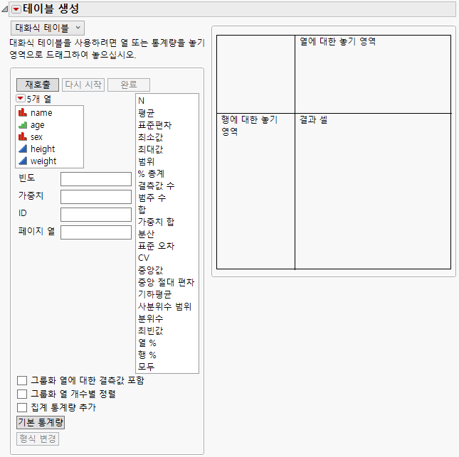

분석 > 테이블 생성을 선택하여 테이블 생성 플랫폼을 시작할 수 있습니다.
그림 9.7 대화식 테이블 생성
The Tabulate Interactive Table
빨간색 삼각형 옵션에 대한 자세한 내용은 테이블 생성 플랫폼 옵션에서 확인하십시오. "열 선택"의 빨간색 삼각형 메뉴에 포함된 옵션에 대한 자세한 내용은 JMP 사용의 "Column Filter Menu"에서 확인하십시오.
"테이블 생성" 창에는 다음과 같은 옵션이 포함되어 있습니다.
대화식 테이블 또는 대화상자
두 모드 사이를 전환합니다. 항목을 드래그하여 놓는 방법으로 사용자 테이블을 생성하려면 대화식 테이블 모드를 사용합니다. 고정 형식을 사용하여 간단한 테이블을 생성하려면 대화상자 모드를 사용합니다. 자세한 내용은 테이블 생성 플랫폼 대화상자 창에서 확인하십시오.
통계량 옵션
표준 통계량을 나열합니다. 목록의 통계량을 테이블로 드래그하여 테이블에 포함할 수 있습니다. 자세한 내용은 통계량 추가에서 확인하십시오.
열에 대한 놓기 영역
열 또는 통계량을 드래그하여 여기에 놓으면 열이 생성됩니다.
참고: 데이터 테이블에 "통계량" 옵션의 통계량과 이름이 같은 열이 포함되어 있으면 열 목록의 열 이름을 드래그하여 놓아야 합니다. 그러지 않으면 JMP에서는 테이블의 열이 동일한 이름의 통계량으로 대체됩니다.
행에 대한 놓기 영역
열 또는 통계량을 드래그하여 여기에 놓으면 행이 생성됩니다.
팁: 열 목록에서 열을 하나 이상 선택하고 통계량을 하나 이상 선택한 다음 놓기 영역을 Alt 키를 누른 채 클릭(Apple macOS의 경우 Option 키를 누른 채 클릭)하여 테이블의 행 또는 열을 생성할 수도 있습니다.
결과 셀
드래그하여 놓은 열 또는 통계량을 기준으로 결과 셀을 표시합니다.
빈도
각 행에 빈도를 할당하는 데 사용할 값이 있는 데이터 테이블 열을 식별합니다. 이 옵션은 요약된 데이터의 각 행에 빈도를 할당할 때 유용합니다.
가중치
데이터에 가중치(중요도 또는 영향력)를 할당하는 데 사용할 값이 있는 데이터 테이블 열을 식별합니다.
ID
고유 발생을 식별하는 데 사용할 값이 있는 데이터 테이블 열을 식별합니다. 자세한 내용은 고유 ID 열을 사용한 예에서 확인하십시오.
페이지 열
명목형, 순서형 또는 다중 반응 열의 각 범주에 대해 개별 테이블을 페이지 형식으로 탐색할 수 있습니다. 열 목록에서 다중 반응 열을 보려면 "열"의 빨간색 삼각형에서 모델링 유형 > 다중 반응을 선택합니다. 자세한 내용은 페이지 열을 사용한 예에서 확인하십시오.
제거
빈도, 가중치, ID 또는 페이지 열 항목을 제거할 수 있습니다.
그룹화 열에 대한 결측값 포함
그룹화 열의 결측값에 대한 별도의 그룹을 생성합니다. 이 옵션을 선택 해제하면 결측값이 테이블에 포함되지 않습니다. 열 특성으로 정의한 모든 결측값 코드가 고려됩니다.
그룹화 열 개수별 정렬
테이블의 정렬 순서를 그룹화 열의 값에 대한 내림차순으로 변경합니다.
집계 통계량 추가
모든 행 및 열에 대한 집계 통계량을 추가합니다.
다중 반응 열의 중복 값 무시
다중 반응 항목에 포함된 중복 반응을 제외합니다.
기본 통계량
분석 열 또는 분석 열이 아닌 열(예: 그룹화 열)을 드래그하여 놓을 때 표시되는 기본 통계량을 변경할 수 있습니다.
형식 변경
테이블 요소의 숫자 형식을 변경할 수 있습니다. 자세한 내용은 숫자 형식 변경에서 확인하십시오.
그림 척도 변경
(빨간색 삼각형 메뉴에서 차트 표시를 선택한 경우에만 표시됨) 균등 사용자 척도를 지정할 수 있습니다.
균등 그림 척도
(빨간색 삼각형 메뉴에서 차트 표시를 선택한 경우에만 표시됨) 각 막대 열에 대해 표시되는 각 열의 데이터와는 별도로 결정된 척도를 사용하려면 이 상자를 선택 취소합니다.
