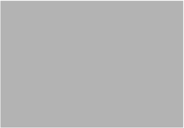

그림 14.8 처리 모형 탭을 보여 주는 완료된 모형 적합 시작 창
Completed Fit Model Launch Window Showing Response Model Tab

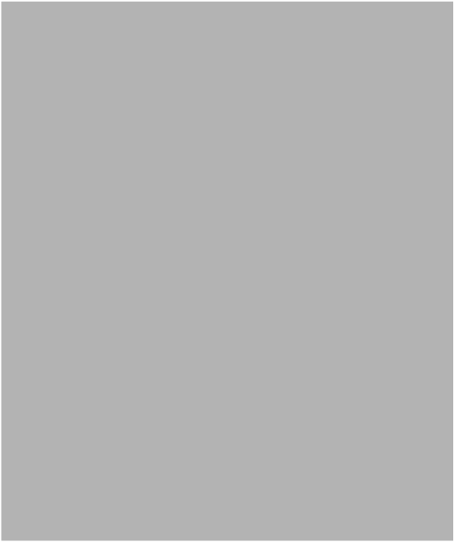

이제 "모형 2" 보고서만 표시됩니다. "인과 효과 분석" 섹션에서 "일반화 성향 스코어 모형 결과" 아래에 Figure 14.9의 "처리 수준별로 그룹화된 예측 잠재 결과 밀도" 그림이 나타납니다. 세로 축에 표시된 각 처리 수준(Leadership_Avg)의 잠재적 값에서 GPS 모형을 기반으로 한 예측 잠재 결과의 분포가 표시됩니다. 낮은 처리 수준과 높은 처리 수준에서 예측된 잠재 결과 분포의 산포는 매우 작게 나타납니다.
그림 14.9 처리 수준별로 그룹화된 예측 잠재 결과 밀도 그림
Predicted Potential Outcome Densities Grouped by Treatment Levels Plot
Figure 14.10의 "처리 히스토그램"은 상사를 3.5점 미만 또는 9점 초과로 평가한 직원이 없음을 보여 줍니다. 이러한 지원 영역에서 관측값이 없다는 것은 처리 수준이 낮거나 높을 때 예측 분산이 작은 이유를 설명합니다. 이 모형은 처리 수준이 낮거나 높을 때 관측된 데이터 점의 정보를 사용하는 것이 아니라 외삽을 수행합니다.

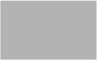

Figure 14.11의 "양수성" 능선 그림은 많은 밀도 곡선이 GPS = 0 주위에서 정점에 이르거나 밀집해 있음을 보여 줍니다. 이는 GPS 모형이 주어졌을 때 많은 관측값이 특정 수준의 처리를 받을 추정 성향(확률)이 매우 낮음을 의미합니다. 이 현상은 처리 공간의 무한 차원성을 고려할 때 연속형 처리 사례에서 흔히 나타납니다. 하지만 이 경우 양수성 가정이 위반되었을 가능성이 있습니다. 즉, 특정 처리 수준을 받을 확률이 0인 공변량 프로필이 있을 수 있습니다. 양수성 위반 상황에서도 유효한 인과 추론을 유지하려면 처리 변수의 범위를 잘라내거나 처리 변수를 이항 변수로 변환하는 방법을 고려할 수 있습니다. "인과 처리 적합"의 빨간색 삼각형 메뉴에서 "팁과 해석 표시" 옵션을 선택하면 "양수성" 그림 아래에 연속형 처리의 양수성 가정에 대한 자세한 정보가 표시됩니다.
