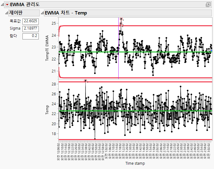

6. "EWMA 관리도"의 빨간색 삼각형을 클릭하고 한계 이탈 검정을 선택합니다.
그림 11.7 한계를 벗어난 점이 강조 표시된 EWMA 차트
EWMA Chart with Points Beyond Limits Highlighted
EWMA 차트에서 세 개의 관측값이 한계를 벗어나고 X 차트에서는 한 개의 관측값이 한계를 벗어납니다. 한계를 벗어난 관측값은 빨간색 원으로 표시되어 있습니다. EWMA 차트의 보라색 세로선은 대략 오전 1시 16분 정도에 발생한 상향 변화를 나타냅니다.

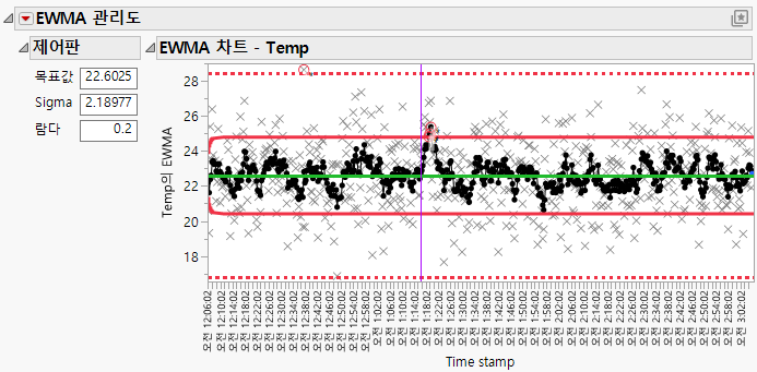

7. "EWMA 관리도"의 빨간색 삼각형을 클릭하고 중첩 차트를 선택합니다.
기본적으로 X 차트 한계는 중첩 차트에 표시되지 않으므로 X 한계를 벗어나는 관측값을 원으로 표시하려면 중첩 차트에 X 한계를 표시하도록 설정해야 합니다.
8. "EWMA 관리도"의 빨간색 삼각형을 클릭하고 중첩 차트에 X 한계 표시를 선택합니다.
그림 11.8 X 차트가 중첩된 EWMA 차트
EWMA Chart with Overlaid X Chart
위쪽 차트의 실선과 원은 EWMA 차트의 한계와 점을 나타냅니다. 파선과 x 표식은 X 차트의 한계와 점을 나타냅니다. EWMA 한계 및 X 한계를 벗어나는 관측값은 원으로 표시되어 있습니다.

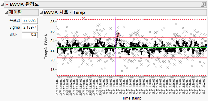

9. "EWMA 관리도"의 빨간색 삼각형을 클릭하고 상수 한계를 선택합니다.
그림 11.9 상수 한계를 사용한 EWMA 차트
EWMA Chart with Constant Limits
데이터의 시간 범위가 너무 길어서 점근적 한계가 처음 몇 개 부분군에 대해서만 원래 EWMA 한계와 다릅니다. 이 경우 EWMA 한계 대신 상수(점근적) 한계를 사용할 수 있습니다.
