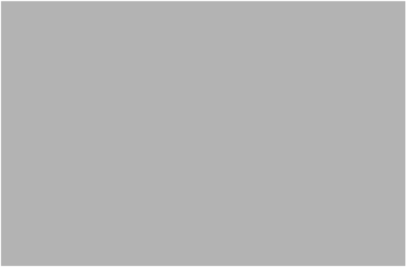

그림 4.12 희소 성분 분석 보고서
Sparse Components Analysis Report
이 보고서에는 각 주성분이 설명하는 변동 비율 막대 차트와 고유값이 포함되어 있습니다. 고유값이 클수록 총 분산에 대한 기여도가 높음을 나타냅니다. 이 예에서는 성분 8의 고유값(73.72)이 가장 크며, 이는 해당 성분이 데이터의 분산 중 가장 큰 비율을 차지하고 기본 데이터 구조를 설명하는 데 가장 유용한 역할을 한다는 것을 의미합니다. 성분 1(55.46), 3(47.35), 9(37.20), 5(34.05)도 비교적 높은 고유값을 가지며, 이는 해당 성분이 데이터 집합의 변동성에 유의하게 기여한다는 것을 의미합니다. 이 성분을 모두 합치면 총 분산의 상당 부분을 차지합니다.
성분 4(31.31)와 6(28.66)은 중간 정도의 고유값을 가지며, 이는 해당 성분이 분산에 기여하는 정도가 의미는 있지만 우세하지 않음을 나타냅니다. 그러나 성분 2(16.34), 7(17.41), 10(20.43)은 가장 낮은 고유값을 보여 총 분산에 대한 기여도가 제한적임을 반영합니다. 이처럼 고유값이 작은 성분은 데이터에서 더 세부적이거나 덜 중요한 측면을 포착할 수 있습니다.
소수의 성분(특히 성분 8)에 분산이 집중된 것은 SCA가 차원을 줄이는 동시에 핵심 패턴을 찾는 데 효과적임을 보여 줍니다. SCA가 적용하는 희소성 덕분에 식별된 성분은 가장 유의한 특성에 집중하게 되고 이를 통해 해석력과 계산 효율성이 향상됩니다. 고유값이 큰 성분이 전립선암 특성과 관련된 가장 중요한 변동을 담고 있으므로 추가 분석을 위해 해당 성분을 우선적으로 고려할 수 있습니다.
