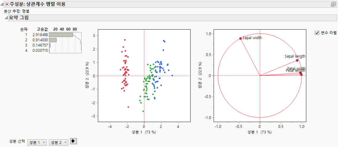

그림 4.1 주성분의 예
Example of Principal Components
