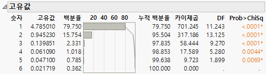

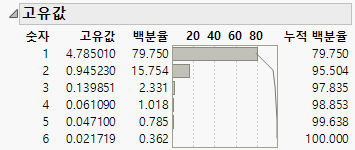

고유값
각 주성분에 해당하는 고유값을 가장 큰 것부터 순서대로 나열합니다. 고유값은 다변량 표본에서 총 변동의 분할을 나타냅니다.
고유값의 척도는 주성분을 추출하기 위해 선택한 행렬에 따라 다릅니다.
– "상관계수 행렬 이용" 옵션을 선택하는 경우 고유값이 변수 수의 합계로 척도화됩니다.
– "공분산 행렬 이용" 옵션을 선택하는 경우 고유값이 척도화되지 않습니다.
– "비척도화 및 비중심화" 옵션을 선택하는 경우 고유값을 총 관측값 수로 나눕니다.
빨간색 삼각형 메뉴에서 Bartlett 검정 옵션을 선택하면 각 고유값에 대한 가설 검정(Figure 4.6)이 제공됩니다(Jackson 2003 참조).
그림 4.5 고유값
Eigenvalues

Bartlett 검정
("고급" 방법 유형을 지정한 경우에는 사용 불가능) 동질성 검정 결과를 표시하거나 숨깁니다("고유값" 테이블에 추가됨). 이 검정은 검정에 대한 카이제곱, DF(자유도) 및 p 값(Prob > ChiSq)을 계산하여 고유값의 분산이 동일한지 여부를 판별합니다. 자세한 내용은 Bartlett(1937, 1954)에서 확인하십시오.
그림 4.6 Bartlett 검정

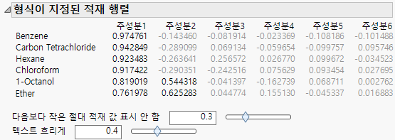

형식이 지정된 적재 행렬
각 성분에 대한 적재 테이블을 표시하거나 숨깁니다. 이 테이블은 첫 번째 주성분에 대한 적재가 큰 것부터 내림차순으로 정렬됩니다. 따라서 변수는 첫 번째 성분에 대한 적재가 큰 것부터 내림차순으로 나열됩니다.
그림 4.7 형식이 지정된 적재 행렬
Formatted Loading Matrix
다음보다 작은 절대 적재 값 표시 안 함
"형식이 지정된 적재 행렬" 보고서에 사용할 수 없는 적재를 결정하는 값입니다. 텍스트 상자 또는 슬라이더를 사용하여 절대값이 선택한 값 미만인 적재를 흐리게 표시할 수 있습니다.
텍스트 흐리게
"형식이 지정된 적재 행렬" 보고서에서 흐리게 표시된 값의 투명도입니다. 텍스트 상자 또는 슬라이더를 사용하여 흐리게 표시되는 적재의 투명도를 설정할 수 있습니다. 투명도 범위는 0 ~ 1이며, 낮은 값이 높은 값보다 더 투명합니다. 예를 들어 투명도를 0으로 설정하면 사용할 수 없는 적재가 행렬에서 완전히 제거되지만 투명도를 1로 설정하면 적재를 계속 사용할 수 있습니다.

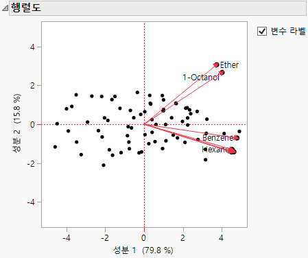

행렬도
지정된 수의 성분에 대한 스코어 그림과 적재 그림을 중첩하는 그림을 표시하거나 숨깁니다.
참고: 데이터에 결측값이 포함되어 있으면 결측값 대치된 스코어가 행렬도에 표시됩니다.
그림 4.8 행렬도
Biplot
참고: 스코어 그림 표식은 점이고 적재 그림 표식은 다이아몬드입니다.

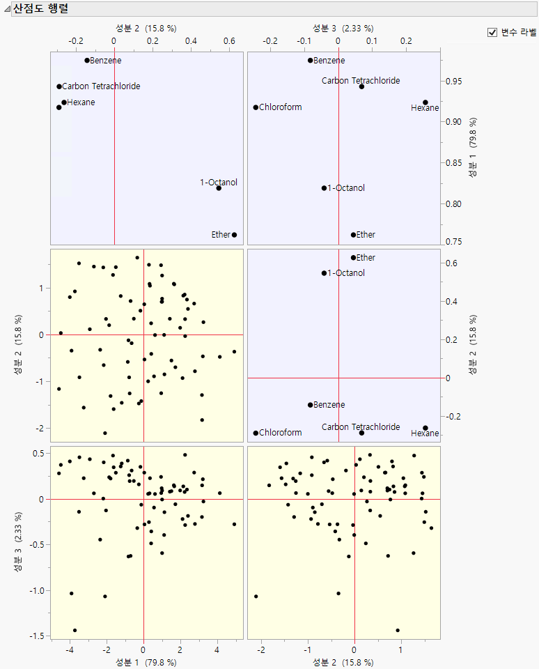

산점도 행렬
지정된 수의 주성분에 대한 스코어 그림과 적재 그림의 행렬을 표시하거나 숨깁니다. 산점도 행렬은 스코어 그림과 적재 그림을 모두 한 공간에 배열합니다. 스코어 그림에는 노란색 음영 배경이 있습니다. 적재 그림에는 파란색 음영 배경이 있습니다.
참고: 데이터에 결측값이 포함되어 있으면 결측값 대치된 스코어가 산점도 행렬에 표시됩니다.
그림 4.9 산점도 행렬
Scatterplot Matrix
참고: 산점도 행렬에 표시되는 적재 그림 행렬은 "적재 그림" 옵션을 선택하여 얻는 적재 그림 행렬의 전치입니다.

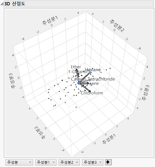

3D 스코어 그림
("고급" 방법 유형을 지정한 경우에는 사용 불가능) 세 가지 주성분 스코어의 3D 산점도를 표시하거나 숨깁니다. 명령을 처음 호출하면 처음 세 개의 주성분이 표시됩니다.
참고: 데이터에 결측값이 포함되어 있으면 결측값 대치된 스코어가 3D 스코어 그림에 표시됩니다.
그림 4.10 3D 산점도 스코어 그림
Scatterplot 3D Score Plot
그림 소스
그림에 있는 데이터 점의 소스입니다. 사용 가능한 옵션은 "주성분", "회전된 주성분" 및 "데이터 열"입니다.
축 컨트롤
각 축의 콘텐츠입니다. "주성분" 옵션 또는 "회전된 성분" 옵션을 선택한 경우 "축 컨트롤" 옵션은 주성분입니다. "데이터 열" 옵션을 선택한 경우 옵션은 분석의 변수입니다.
순환 버튼Image shown here
가능한 모든 축 콘텐츠 항목을 순환합니다.
변수는 그림에 선으로 표시됩니다. 행렬도 선이라고 하는 이러한 선은 축에서 주성분의 함수로 변수를 근사화합니다. 변수가 두 개 또는 세 개만 있는 경우 선은 변수를 정확하게 나타냅니다. 이 선은 주성분 적재에 해당합니다.
