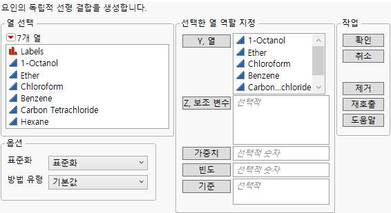

분석 > 다변량 방법 > 주성분을 선택하여 주성분 플랫폼을 시작합니다. 다변량 및 3D 산점도 플랫폼을 사용하여 주성분 분석을 사용할 수도 있습니다.
주성분 분석의 예에 설명된 예에서는 Solubility.jmp 샘플 데이터 테이블의 모든 연속형 변수를 사용합니다.
그림 4.3 주성분 시작 창
Principal Components Launch Window
"열 선택" 빨간색 삼각형 메뉴의 옵션에 대한 자세한 내용은 JMP 사용의 "­Column Filter Menu­"에서 확인하십시오.
Y, 열
