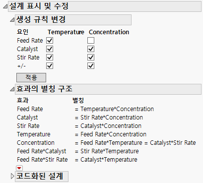

Figure 10.13에서는 25-2 부분 요인 설계(5개 요인과 8회 런)에 대한 기본 생성 규칙을 보여 줍니다.
그림 10.13 표준 25-2 설계의 생성 규칙
Generating Rules for the Standard 25-2 Design
"생성 규칙 변경" 패널의 각 열에서 맨 위에 나열된 요인과 상자가 선택된 열의 요인이 정의 관계의 단어를 구성합니다. 예를 들어 첫 번째 열은 Temperature = Feed Rate*Catalyst*Stir Rate가 정의 관계의 단어임을 나타냅니다.
• +/- 상자가 선택된 경우 생성 규칙과 관련된 부호가 양수이고 해당 단어가 항등과 같습니다.
• +/- 상자가 선택되지 않은 경우 생성 규칙과 관련된 부호가 음수이고 해당 단어가 마이너스 항등과 같습니다.
자세한 내용은 25-2 설계에서 정의 관계 얻기에서 확인하십시오.

25-2 설계에서 정의 관계 얻기
Figure 10.13에서는 다음과 같은 두 개의 체크박스 열을 보여 줍니다.
• 첫 번째 열은 Temperature = Feed Rate*Catalyst*Stir Rate라는 단어를 나타냅니다.
• 두 번째 열은 Concentration = Catalyst*Stir Rate라는 단어를 나타냅니다.
+1 값으로 구성된 열을 나타내도록 I를 정의합니다. 모든 요인 수준이 -1 또는 +1이므로 첫 번째 열의 단어는 Temperature*Feed Rate*Catalyst*Stir Rate = I와 같습니다. 두 번째 열의 단어는 Concentration*Catalyst*Stir Rate = I와 같습니다. 이 둘을 함께 사용하여 다음과 같이 25-2 설계에 대한 정의 관계가 제공됩니다.
I = Temperature*Feed Rate*Catalyst*Stir Rate = Concentration*Catalyst*Stir Rate
25-2 설계에서 효과의 별칭 구조 관계 얻기
"효과의 별칭 구조" 섹션의 별칭 구조는 정의 관계 및 요인 수준이 +1과 -1이라는 사실에 의해 결정됩니다. 첫 번째 생성 규칙은 Temperature = Feed Rate*Catalyst*Stir Rate이고, 두 번째 생성 규칙은 Concentration = Catalyst*Stir Rate입니다.
"효과의 별칭 구조" 섹션에서 첫 번째 관계를 얻기 위해 이 두 생성 규칙을 적용하면 다음과 같은 표현식이 제공됩니다.
Temperature = Feed Rate*Catalyst*Stir Rate = Feed Rate*Concentration
– 두 번째 등식은 두 번째 생성 규칙을 사용하여 Catalyst*Stir Rate를 Concentration으로 대체한 결과입니다.
이제 첫 번째 표현식과 세 번째 표현식에 Concentration으로 사후 곱셈을 적용하여 다음 표현식을 얻습니다.
Temperature*Concentration = Feed Rate*Concentration*Concentration
설계 행렬의 Concentration 열에 -1 및 +1 값이 포함되어 있으므로 Concentration*Concentration 항은 +1 값의 열을 나타냅니다. 다음 표현식은 "효과의 별칭 구조" 섹션에 표시되는 첫 번째 별칭 관계가 됩니다.
Temperature*Concentration = Feed Rate*I = Feed Rate
비슷한 계산을 사용하여 다른 별칭 관계도 구할 수 있습니다.
