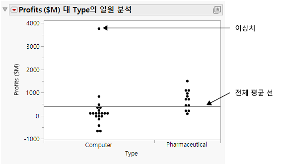

그림 5.15 회사 유형별 수익
Profits by Company Type
컴퓨터 유형에 이상치가 있습니다. 이 이상치는 산점도의 범위를 늘리고 수익을 비교하기 어렵게 만듭니다. 이상치를 제외하고 숨깁니다.
1. 이상치를 클릭합니다.
2. 행 > 제외/제외 해제를 선택합니다.
해당 데이터 점이 더 이상 계산에 포함되지 않습니다.
3. 행 > 숨기기/숨기기 해제를 선택합니다.
해당 데이터 점이 모든 그래프에서 숨겨집니다.
4. 이상치를 제외하고 그림을 다시 생성하려면 "Profits ($M) 대 Type의 일원 분석" 옆의 빨간색 삼각형을 클릭하고 다시 실행 > 분석 다시 실행을 선택합니다.
원래의 산점도 창은 닫아도 됩니다.

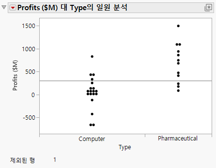

그림 5.16 업데이트된 그림
Updated Plot
이상치를 제거하면 재무 분석가가 데이터를 보다 명확하게 파악할 수 있습니다.

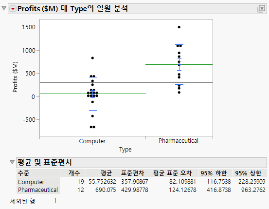

5. 관계 분석을 계속하려면 "Profits ($M) 대 Type의 일원 분석" 옆의 빨간색 삼각형에서 다음 옵션을 선택합니다.
– 표시 옵션 > 평균 선. 이 옵션을 선택하면 산점도에 평균 선이 추가됩니다.
– 평균 및 표준편차. 이 옵션을 선택하면 평균과 표준편차를 제공하는 보고서가 표시됩니다.
그림 5.17 평균 선 및 보고서
Mean Lines and Report
결과 해석
재무 분석가는 컴퓨터 회사의 수익이 제약 회사의 수익과 어떻게 비교되는지 알고자 했습니다. 업데이트된 산점도는 제약 회사의 평균 수익이 컴퓨터 회사보다 높다는 것을 보여 줍니다. 이 보고서에 따르면 한쪽 평균 값에서 다른 쪽 평균 값을 뺀 수익 차이는 약 6억 3,500만 달러입니다. 이 산점도는 또한 컴퓨터 회사 중 일부의 수익이 마이너스이고 모든 제약 회사의 수익은 플러스임을 보여 줍니다.

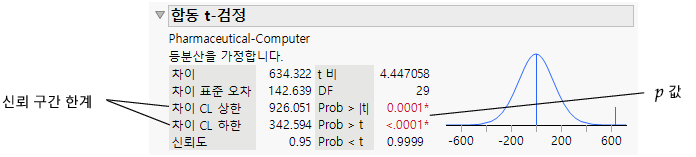

이 질문에 답하려면 2표본 t-검정을 수행합니다. T-검정을 통해 표본의 데이터를 사용하여 더 많은 모집단에 대한 추론을 할 수 있습니다.
t-검정을 수행하려면 "Profits ($M) 대 Type의 일원 분석" 옆의 빨간색 삼각형을 클릭하고 평균/
Anova/합동 t
를 선택합니다.
그림 5.18 합동 t-검정 결과
Pooled t Test Results
P 값 0.0001은 유의 수준 0.05보다 작으므로 통계적으로 유의함을 나타냅니다. 따라서 재무 분석가는 표본 데이터에 대해 관측된 평균 수익의 차이가 통계적으로 유의하다고 결론 내릴 수 있습니다. 즉, 더 큰 모집단에서 제약 회사의 평균 수익은 컴퓨터 회사의 평균 수익과 다릅니다.
결론
신뢰 구간 한계를 사용하여 두 회사 유형의 수익에 얼마나 많은 차이가 있는지 파악합니다. Figure 5.18에서 차이 CL 상한 및 차이 CL 하한 값을 살펴봅니다. 재무 분석가는 제약 회사의 평균 수익이 컴퓨터 회사의 평균 수익보다 3억 4,300만 달러에서 9억 2,600만 달러 더 높다고 결론지었습니다.
