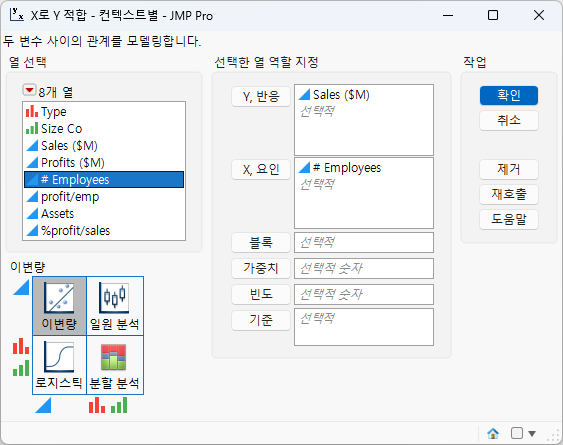

2. 분석 > X로 Y 적합을 선택합니다.
3. Sales ($M)를 선택하고 Y, 반응을 클릭합니다.
4. # Employees를 선택하고 X, 요인을 클릭합니다.
그림 4.10 X로 Y 적합 창
Fit Y by X Window
5. 확인을 클릭합니다.

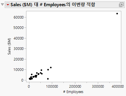

그림 4.11 Sales ($M) 대 # Employees 산점도
Scatterplot of Sales ($M) versus # Employees
산점도 해석
한 회사는 많은 직원 수와 높은 매출을 가지고 있으며, 이는 그림의 오른쪽 상단에 있는 하나의 점으로 나타납니다. 이 데이터 점과 나머지 모든 점 사이에는 상당한 거리가 있어 나머지 회사 간의 관계를 시각화하기가 어렵습니다. 다음 단계에 따라 그림에서 해당 점을 제거하고 그림을 다시 생성하십시오.

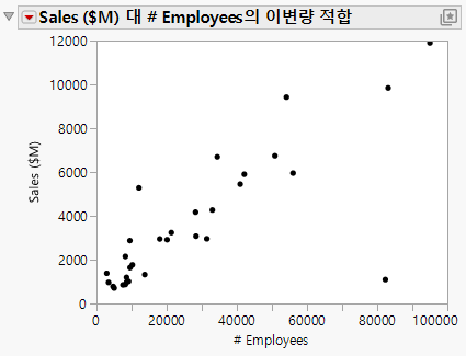

그림 4.12 이상치가 제거된 산점도
Scatterplot with the Outlier Removed
업데이트된 산점도에서는 다음을 알 수 있습니다.
• 매출과 직원 수 사이에는 관계가 있습니다.
데이터 점에 눈에 띄는 패턴이 있습니다. 데이터 점은 그래프 전체에 무작위로 흩어져 있지 않습니다. 대부분의 데이터 점에 근접하는 대각선을 그릴 수 있습니다.
• 직원 수에 따라 매출이 늘어나며 이 관계는 선형입니다.
대각선을 그리면 기울기 방향이 왼쪽 아래에서 오른쪽 위로 향합니다. 이 기울기는 직원 수가 증가할수록(가로 축의 왼쪽에서 오른쪽으로) 매출도 증가함(세로 축의 아래쪽에서 위쪽으로)을 보여 줍니다. 대부분의 데이터 점이 직선 근처에 위치하므로 선형 관계를 나타냅니다. 데이터 점에 근접한 선을 곡선으로 그려야 하는 경우에도 점의 패턴 때문에 관계가 존재합니다. 그러나 이 관계는 선형이 아닙니다.
• 직원 수를 토대로 평균 매출을 예측할 수 있습니다.
산점도는 일반적으로 직원 수가 증가할수록 매출도 증가한다는 것을 보여 줍니다. 따라서 회사의 직원 수만 알고 있으면 회사의 매출을 예측할 수 있습니다. 이러한 예측점은 가상의 선 위에 있을 것입니다. 예측은 정확하지는 않겠지만 실제 매출과 비슷할 것입니다.

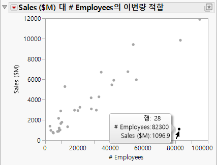

산점도는 다른 JMP 그래픽과 마찬가지로 대화식입니다. 마우스를 사용하여 오른쪽 하단의 점을 커서로 가리키면 행 번호와 x 및 y 값이 표시됩니다.
그림 4.13 커서로 점 가리키기
Hover Over a Point
