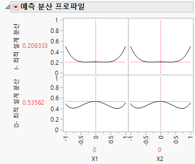

4. 예측 분산 프로필로 스크롤합니다.
그림 5.40 예측 분산 프로필 비교
Prediction Variance Profile Comparison
설계 영역의 중심에서 상대 예측 분산은 0.53562이며, I-최적 설계의 경우 0.208333이었습니다. 이는 상대 표준 오차가 D-최적 설계의 경우 0.732이고 I-최적 설계의 경우 0.456이라는 의미입니다. 다른 조건이 모두 같다고 가정할 때 설계 영역의 중심에서 D-최적 설계의 기대 반응에 대한 신뢰 구간이 I-최적 설계의 경우보다 약 60% 더 넓습니다.
"설계" 섹션에서는 D-최적 설계에 -1, 0, 1로 설정된 X1과 X2의 모든 조합에 대해 하나씩, 총 9개의 설계점이 있음을 보여 줍니다. D-최적 기준은 이러한 각 설계점에서 상대 예측 분산을 낮추려고 합니다. X1 및 X2의 슬라이더를 -1과 1로 움직여 설계 영역의 극단에서 분산을 탐색합니다. 이러한 극점에서의 분산은 대개 같은 지점에서 I-최적 설계의 분산보다 작습니다.

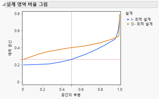

5. 설계 공간 비율 그림으로 스크롤합니다.
그림 5.41 설계 공간 비율 그림
Fraction of Design Space Plot
각 그림의 빨간색 십자기호는 설계 공간의 50%에 대한 최대 예측 분산을 나타냅니다. 설계 공간의 50%에 대한 I-최적 설계의 예측 분산은 약 0.27 미만입니다. D-최적 설계의 경우 예측 분산은 약 0.4입니다.
I-최적 설계의 분산 곡선은 설계 공간의 90% 이상에서 D-최적 설계의 분산 곡선 아래에 있습니다. 이는 I-최적 기준이 전체 설계 공간에서 예측 분산을 최소화하려고 한다는 사실을 반영합니다. 반면에 D-최적 기준은 모형 항을 더 잘 추정하는 데 중점을 둡니다.
