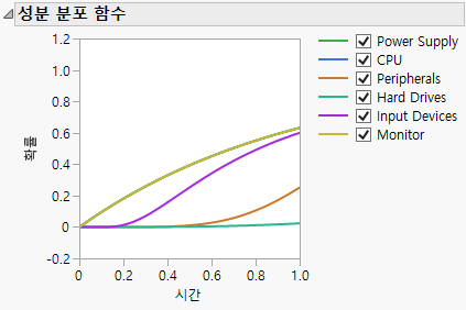

Image shown here부품 분포 함수
부품 분포 함수 표시를 선택하면 신뢰도 블록 다이어그램의 부품에 대한 분포 함수 중첩 그림이 표시됩니다.
그림 13.22 부품 분포 함수
Component Distribution Functions

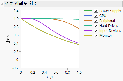

Image shown here부품 신뢰도 함수
부품 신뢰도 함수 표시를 선택하면 신뢰도 블록 다이어그램의 부품에 대한 신뢰도 함수 중첩 그림이 표시됩니다.
그림 13.23 부품 신뢰도 함수
Component Reliability Functions

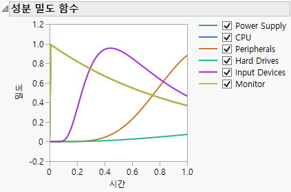

Image shown here부품 밀도 함수
부품 밀도 함수 표시를 선택하면 신뢰도 블록 다이어그램의 부품에 대한 밀도 함수 중첩 그림이 표시됩니다.
그림 13.24 부품 밀도 함수
Component Density Functions

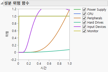

Image shown here부품 위험 함수
부품 위험 함수 표시를 선택하면 신뢰도 블록 다이어그램의 부품에 대한 위험 함수 중첩 그림이 표시됩니다.
그림 13.25 부품 위험 함수
Component Hazard Functions

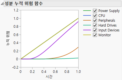

Image shown here부품 누적 위험 함수
부품 누적 위험 함수 표시를 선택하면 신뢰도 블록 다이어그램의 부품에 대한 누적 위험 함수 중첩 그림이 표시됩니다.
그림 13.26 부품 누적 위험 함수
Component Cumulative Hazard Functions
