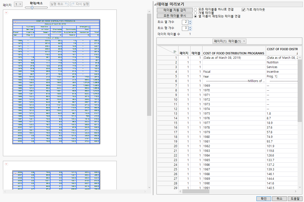

1. 파일 > 열기를 선택하고 "파일 이름" 옆의 목록에서 PDF 파일을 선택합니다.
2. JMP Samples/Import Data 폴더로 이동하고 Food Distribution.pdf를 두 번 클릭합니다.
3. PDF 가져오기 마법사 창 왼쪽에 PDF 파일의 미리보기가 표시됩니다.
창 오른쪽에는 데이터 테이블의 데이터 미리보기가 표시됩니다.
이 PDF 파일은 페이지당 한 개의 테이블로 구성되어 있습니다.
그림 3.21 초기 PDF 파일 및 데이터 테이블 미리보기
Initial PDF File and Data Table Preview
다음 사항에 유의하십시오.
– PDF 파일 맨 위의 7개 행을 가져오지 않습니다.
– PDF 파일의 마지막 행에 나오는 각주도 가져오지 않습니다.

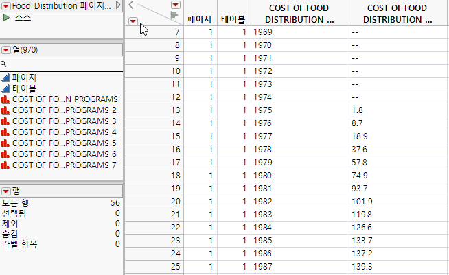

4. 첫 번째 테이블의 모퉁이에서 빨간색 삼각형을 클릭하고 머리글로 사용할 행의 개수 > 행 지정을 선택합니다.
5. "7"을 입력하고 확인을 클릭합니다.
PDF 파일 미리보기에서 처음 7개의 행이 선택됩니다.
데이터 테이블 미리보기에서는 데이터가 1행부터 시작됩니다.

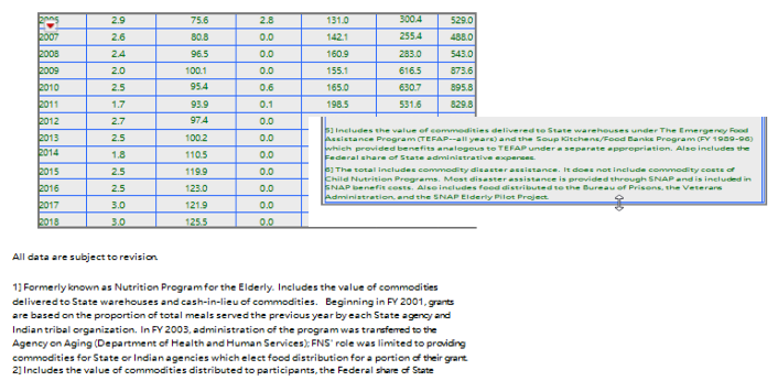

6. PDF 파일 미리보기에서 2페이지로 스크롤합니다.
7. 각주가 더 이상 선택되지 않을 때까지 PDF 테이블의 하단을 위쪽으로 드래그합니다(Figure 3.22).
참고: 간단히 최종 데이터 테이블에서 행을 삭제할 수도 있습니다.
그림 3.22 테이블을 드래그하여 데이터 제거
Dragging the Table to Remove Data
8. 오른쪽의 "테이블" 보고서에서 모든 테이블을 하나로 연결을 선택합니다.
둘 이상의 데이터 테이블을 연결하면 해당 데이터 테이블의 행이 하나의 데이터 테이블에 결합됩니다.
9. 하단에서 확인을 클릭합니다.
데이터를 데이터 테이블로 가져옵니다.
그림 3.23 최종 데이터 테이블(일부 보기)
Final Data Table (Partial View)
