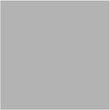

그림 29.8 한 개의 표본 평균에 대한 신뢰 구간 탐색기
Confidence Interval Explorer for One Sample Mean
0.5 표준편차 단위 내에서 평균을 추정하려면 18개의 표본이 필요합니다. 신뢰 구간의 실제 크기는 관측된 표준편차에 따라 달라집니다. 표준편차 단위로 계산하는 것은 사전에 표준편차를 가정하지 않고 표본 크기를 추정할 수 있는 방법입니다.

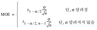

양측 신뢰 구간의 MOE(오차 한계)는 다음과 같이 계산됩니다.
Equation shown here

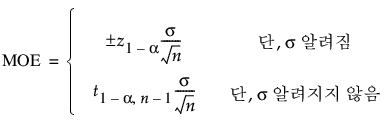

단측 신뢰 구간의 MOE는 다음과 같이 계산됩니다.
Equation shown here

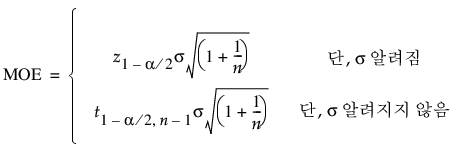

예측 구간의 MOE는 다음과 같이 계산됩니다.
Equation shown here

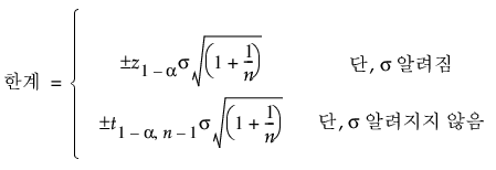

한계는 다음과 같이 계산됩니다.
Equation shown here
