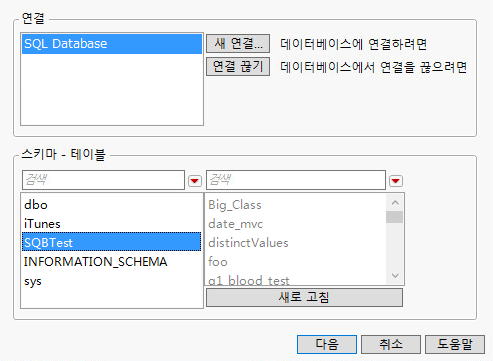

Windows 제어판을 통해 또는 JMP 내에서 ODBC 연결을 설정할 수 있습니다.
1. 파일 > 데이터베이스 > 쿼리 빌더를 선택하여 "데이터베이스 연결 선택" 창을 표시합니다.
"연결" 상자에는 현재 JMP 세션에서 연결된 데이터 소스가 나열됩니다.
2. 원하는 데이터 소스가 "연결" 상자에 없으면 새 연결을 클릭하여 데이터 소스를 선택합니다.
데이터 소스를 선택하는 방법은 사용하는 운영 체제 및 ODBC 드라이버에 따라 다릅니다. 자세한 내용은 테이블 열기를 사용하여 데이터베이스에 연결에서 확인하십시오.
3. "스키마 - 테이블" 상자에서 테이블 또는 스키마를 선택하고 다음을 클릭합니다.
쿼리 빌더 예는 영화 대여 데이터가 포함된 SQBTest라는 테이블을 기반으로 합니다.
그림 3.35 데이터베이스 스키마 선택
Select the Database Schema
팁: 긴 목록에서 테이블을 찾으려면 스키마 위의 검색 상자에 이름을 입력하십시오. 테이블 목록 위의 검색 상자에서 테이블을 검색할 수도 있습니다. 빨간색 삼각형 메뉴를 클릭하면 대/소문자를 구분하거나 정규 표현식을 사용하여 검색하기 위한 옵션이 표시됩니다.
