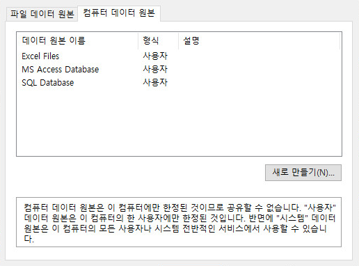

3. (Windows) "데이터 원본 선택" 창(Figure 3.54)에서 "컴퓨터 데이터 원본" 탭을 클릭하고, 데이터 소스를 선택하고, 확인을 클릭하고, 사용자 이름 및 암호를 입력한 후, 확인을 클릭합니다.
(Apple macOS) "Choose DSN" 창에서 데이터 소스를 선택하고, 사용자 이름 및 암호를 입력한 후, Choose DSN을 클릭합니다.
그림 3.54 데이터 소스 선택(Windows)
Select a Data Source (Windows)

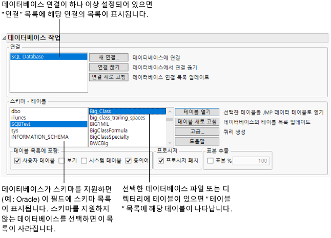

1. 파일 > 연결 대상 > ODBC > 데이터베이스 테이블 열기를 선택합니다.
"데이터베이스 테이블 열기" 창이 나타납니다(Figure 3.55).
2. 데이터베이스에 이미 연결되어 있으면 "연결" 상자에서 해당 데이터베이스를 선택합니다.
테이블 열기를 사용하여 데이터베이스에 연결의 단계를 따르십시오.
"연결" 상자에는 JMP가 연결된 데이터 소스가 나열됩니다. "스키마 - 테이블" 상자에는 스키마를 지원하는 데이터베이스의 스키마가 나열됩니다.
그림 3.55 데이터베이스 테이블 열기 창
Database Open Table Window

4. "연결" 상자에서 원하는 데이터 소스를 선택합니다.
그에 따라 "테이블" 상자의 테이블 목록이 업데이트됩니다. 테이블 수와 데이터베이스 연결 속도에 따라 업데이트에 몇 초 정도 걸릴 수 있습니다. 데이터베이스가 스키마를 지원하면 목록의 첫 번째 스키마에 대한 테이블이 로드됩니다. 다른 스키마를 클릭하면 해당 스키마에 대한 테이블이 로드됩니다.

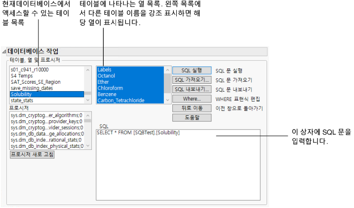

3. "데이터베이스 테이블 열기" 창에서 고급 버튼을 클릭하여 테이블의 특정 부분집합을 엽니다.
4. 올바른 SQL 문을 입력하거나 기본 구문을 수정합니다.
Figure 3.56에서는 선택된 파일에 적절한 기본 SQL SELECT 문을 보여 줍니다. 사용할 수 있는 SQL 문에 대한 설명은 SQL(Structured Query Language): 참조에서 확인하십시오.
Where 버튼을 추가하고 WHERE 절 편집기를 사용하여 표현식을 생성하는 방법으로 표현식을 추가할 수도 있습니다. 자세한 내용은 WHERE 절 편집기 사용에서 확인하십시오.
그림 3.56 Excel 파일에 저장된 Solubility 테이블에서 모든 변수 읽기
Reading All Variables from the Solubility Table Stored in an Excel File
5. SQL 실행을 클릭합니다.
