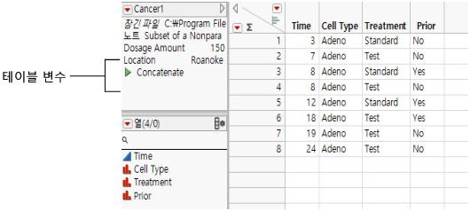

그림 4.65 테이블 패널의 테이블 변수
Table Variables in the Table Panel

테이블 변수는 주로 테이블을 문서화하는 데 사용됩니다. JMP와 함께 설치되는 많은 샘플 데이터 테이블에는 "노트"라는 테이블 변수가 포함되어 있습니다. 이 변수는 데이터에 대한 상세 정보(예: 데이터 소스)를 제공합니다. Figure 4.65의 예에서는 노트가 테이블 변수의 하나로 포함되어 있는 데이터 테이블을 보여 줍니다. 또한 JMP의 "실험 설계" 옵션을 사용하여 설계 테이블을 생성하면 테이블 변수가 자동으로 생성됩니다. 설계 테이블에는 설계 유형의 이름을 값으로 사용하는 설계 테이블 변수가 있습니다.
