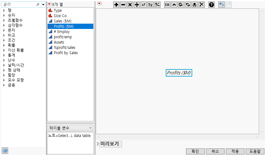

4. "열 특성" 목록에서 "계산식"을 선택합니다.
계산식 편집기가 열립니다. 편집 창의 상자 주위에 표시되는 파란색 외곽선은 해당 상자가 선택되어 있음을 나타냅니다.
5. 상자가 선택된 상태로 열 목록에서 Profits ($M)를 선택합니다.
그림 7.3 Profits ($M) 열 추가
