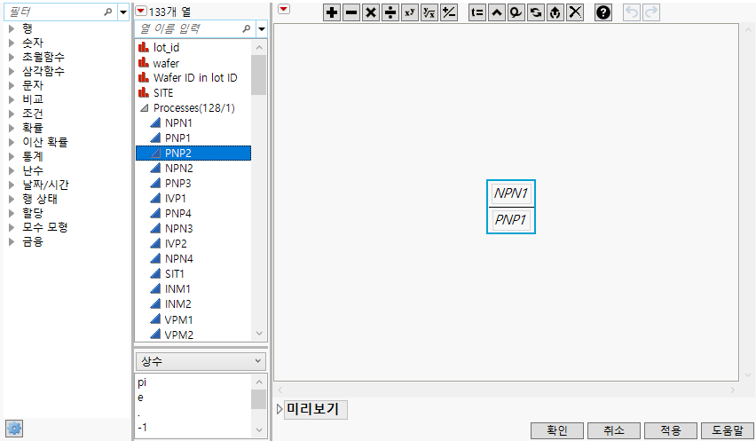

4. 첫 번째 새 열을 선택하고 열 > 계산식을 선택합니다.
5. 계산식 NPN1/PNP1을 생성하고 확인을 클릭합니다.
그림 7.11 계산식 NPN1/PNP1 생성
Create the Formula NPN1/PNP1

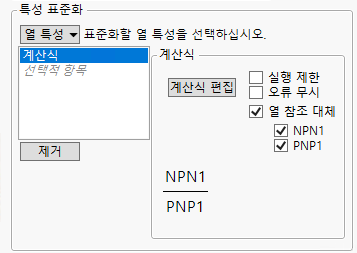

6. 세 개의 새 열을 선택한 후 열 > 속성 표준화를 선택합니다.
7. "특성 표준화" 섹션의 목록에서 계산식을 선택합니다.
8. 열 참조 대체를 선택하고 NPN1과 PNP1을 선택된 상태로 둡니다.
그림 7.12 특성 표준화 옵션
Standardize Properties Options
참고: 이 예에서는 NPN1과 PNP1을 모두 변경합니다. 이후 계산식에서 변경하지 않을 열은 선택 취소해도 됩니다.
9. 확인을 클릭합니다.
첫 번째 새 열의 계산식을 기준으로 조정된 계산식이 두 번째 열과 세 번째 열에 복사됩니다.
