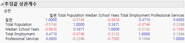

그림 3.25 추정값 상관계수 보고서
Correlation of Estimates Report
Figure 3.25의 "추정값 상관계수" 보고서에서는 절편과 Median School Years의 모수 추정값 간에 높은 음의 상관관계가 있음을 보여 줍니다(–0.9818). Total Population과 Total Employment 간에도 높은 음의 상관관계가 있습니다(–0.9746).
