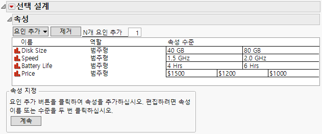

요인 및 수준 정의
이 예에서는 기존 테이블의 요인을 불러옵니다. 새 실험을 직접 설계할 때는 요인을 수동으로 입력합니다.
1. DOE > 소비자 연구 > 선택 설계를 선택합니다.
2. 도움말 > 샘플 데이터 폴더를 선택하고 Design Experiment/Laptop Factors.jmp를 엽니다.
3. "선택 설계"의 빨간색 삼각형을 클릭하고 요인 불러오기를 선택합니다.
그림 18.4 속성이 정의된 선택 설계 창
Choice Design Window with Attributes Defined

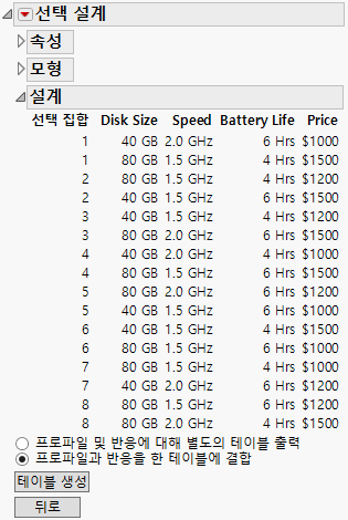

그림 18.5 예비 설계
Pilot Design
단일 설문 조사에는 8개의 선택 집합이 포함되고 각 선택 집합은 두 개의 랩톱 프로필로 구성됩니다.
5. 프로필과 반응을 한 테이블에 결합 옵션이 선택되어 있는지 확인합니다.
이렇게 하면 선택 집합과 설문 조사 결과가 동일한 테이블에 추가됩니다.
6. 테이블 생성을 클릭합니다.
이 설문 조사는 사전 정보가 없다는 가정하에 설계되었습니다. 이로 인해 일부 선택 집합에서 유용한 정보를 끌어내지 못할 수 있습니다. 계획은 단일 응답자로부터 설문 조사 결과를 얻고 결과를 분석한 후 예비 설문 조사 결과를 최종 연구 설계의 사전 정보로 사용하는 것입니다.
