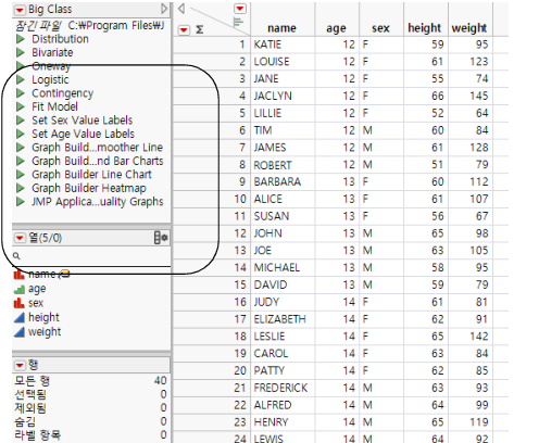

다양한 분석 및 작업을 자동으로 완료하려면 JSL 스크립트를 생성하여 데이터 테이블에 저장하면 됩니다(Figure 4.66). 데이터 테이블 스크립트 작성에 대한 자세한 내용은 Scripting Guide의 "­Table Scripts­"에서 확인하십시오.
그림 4.66 데이터 테이블과 함께 저장된 스크립트
Scripts Saved With the Data Table

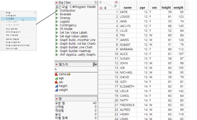

1. 스크립트 패널 왼쪽의 빨간색 삼각형을 클릭합니다.
그림 4.67 스크립트 생성
Creating a Script
2. 새 스크립트를 선택합니다.
