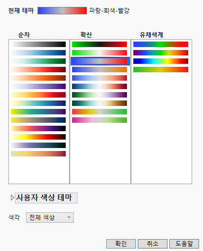

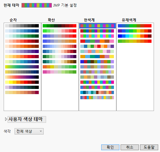

2. 연속형 색상 테마 또는 범주형 색상 테마를 새로 생성하려면 해당 색상 테마를 클릭합니다.
연속형 색상 테마를 새로 생성하려는 경우 "연속형 색상 테마" 창이 나타납니다.

범주형 색상 테마를 새로 생성하려는 경우 "범주형 색상 테마" 창이 나타납니다.

3. (선택 사항) 기존 테마를 기초로 테마를 생성하려면 사용 가능한 색상 테마 중 하나를 선택합니다.

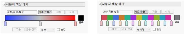

4. "사용자 색상 테마" 패널을 표시하려면 "사용자 색상 테마" 표시 아이콘을 클릭합니다.
Figure 4.34에서는 연속형 색상 테마와 범주형 색상 테마 패널을 각각 보여 줍니다.

5. 새로 만들기를 클릭하여 새 테마를 생성합니다.
선택한 색상 테마를 기초로 새 색상 테마가 생성됩니다. 또한 임시 이름이 테마에 할당됩니다.
6. 임시 라벨 대신 새 이름을 입력합니다.
Windows의 경우, Enter 키를 누르지 마십시오. 그렇지 않으면 창이 닫힙니다.
7. 색상 테마를 수정하려면 다음 중 원하는 작업을 수행합니다.
– 결측값 색상을 수정하려면 결측값 색상을 클릭하여 색상 팔레트를 엽니다. 원하는 결측값 색상을 선택하고 확인을 클릭합니다.
– 연속형 색상의 그래디언트를 수정하려면 슬라이더를 왼쪽 또는 오른쪽으로 움직입니다.
– 그래디언트에 색상을 추가하려면 색상 표시줄을 클릭하여 색상을 선택합니다. 그러면 색상 표시줄 아래에 새 슬라이더가 표시됩니다.
– 슬라이더의 색상을 변경하려면 슬라이더를 클릭하여 "색" 창을 표시하고 다른 색상을 선택합니다.
– 그래디언트의 색상 순서를 반대로 하려면 역순을 클릭합니다.
– 그래디언트의 색상이 균등하게 분포되도록 하려면 균등 간격을 클릭합니다.
– 사용자 테마를 "순차" 페인에 나열하려면 목록에서 순차를 선택합니다.
– 사용자 테마를 "확산" 페인에 나열하려면 목록에서 확산을 선택합니다.
– 사용자 테마를 "유채색계" 페인에 나열하려면 목록에서 유채색계를 선택합니다.
– 테마가 색상 테마 목록에 표시되지 않도록 하려면 숨김을 선택합니다.
– 색상 테마에서 특정 색상을 제거하려면 해당 색상의 슬라이더를 클릭한 채로 색상 표시줄의 위 또는 아래로 드래그합니다.
– 변경을 취소하려면 취소를 클릭합니다.
8. 저장을 클릭하여 사용자 색상 테마를 저장합니다.
새 사용자 색상 테마가 선택한 페인의 내용에 추가됩니다.
9. 확인을 클릭하여 색상 테마 창을 닫습니다.

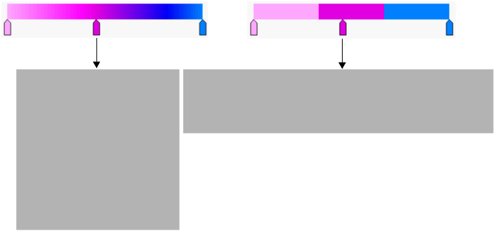

Figure 4.35에서는 JMP의 두 가지 색상 테마, 즉 연속형 테마와 범주형 테마의 예를 보여 줍니다. 연속형 데이터의 색상 테마를 선택하면 색상이 점진적으로 변화하는 형태로 표시됩니다(이미지 왼쪽 참조). 범주형 데이터에 동일한 색상 테마를 선택하면 색상이 여러 개의 구분된 색상 블록으로 구성됩니다(이미지 오른쪽 참조).
그림 4.35 연속형 및 범주형 색상 테마의 예
