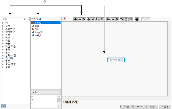

계산식을 작성하는 기본적인 두 단계는 다음과 같습니다.
1. 계산식을 적용할 열의 이름을 마우스 오른쪽 버튼으로 클릭하고 계산식을 선택하여 계산식 편집기를 엽니다.
또는
계산식을 적용할 열 이름을 두 번 클릭한 후 열 특성 메뉴에서 계산식을 선택합니다.
계산식 편집기에는 빈 계산식이 선택되어 있습니다(파란색으로 강조 표시됨). 입력을 시작하거나 열 또는 함수를 선택할 수 있습니다.
– 입력을 시작하면 계산식을 편집할 수 있는 작은 텍스트 편집기 창이 나타납니다. 더 큰 공간이 필요한 경우 편집기 최대화 버튼 Image shown here을 클릭하면 됩니다. 긴 계산식은 기본적으로 최대화된 편집기에서 열립니다.
– 열 또는 함수를 선택하면 해당 항목이 파란색 선택 항목 상자에 추가됩니다.
– "열" 목록의 열을 선택 항목 상자로 드래그할 수도 있습니다.
참고: 선택된 요소 주위에는 파란색 외곽선이 표시됩니다. 클릭한 위치를 기준으로 가장 작은 내포 상자 내의 모든 항이 선택됩니다. 이후 작업은 이러한 결합된 요소에 적용됩니다.
2. 표현식, 함수 및 항을 추가합니다.
추가한 항목은 강조 표시된 파란색 상자에 나타납니다. 이 장의 이후 섹션에서는 상수, 요소, 연산자 및 함수를 추가하는 방법에 대해 자세히 설명합니다.
그림 7.2 계산식 작성
Building a Formula
계산식 편집기 사용 방법에 대한 예는 JMP 계산식 편집기의 기본 기능 사용에서 확인하십시오.
