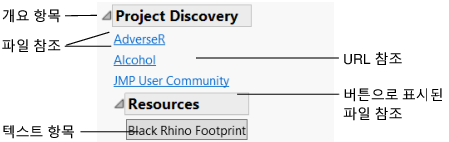

Figure 11.30에서는 저널에 추가할 수 있는 항목 중 일부를 보여 줍니다.
그림 11.30 저널의 예
Example of a Journal
